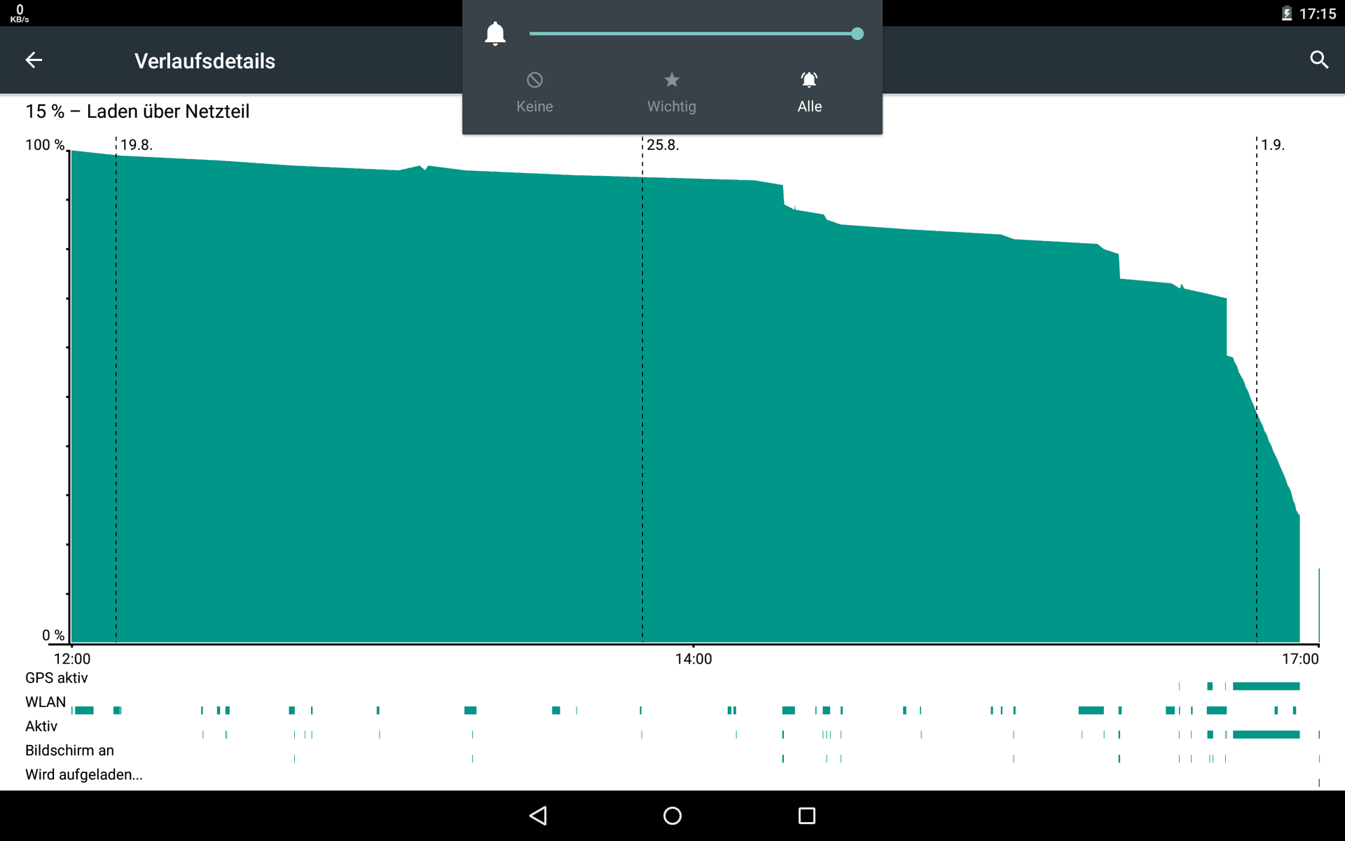

Es war / ist der Akku. Ich werde mir einen neuen besorgen und einbauen.
Besten Dank für eure Unterstützung.
