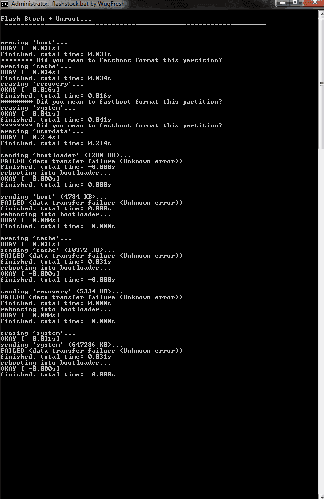

das einzige dass noch irgendwie geht ist über WugFresh Kit Flash Stock + Unroot.
Haut aber auch net hin :(((((((
hier sieht man schon dass einige fehler passiern

boah ey...ich werd wahnsinnig. ich hatte aus versehen ein anderes usb kabel genommen und deswegen hatte ich schon von anfang an probleme mit dem rooten.
oh gott....konnte es per android sdk wieder herstellen
Du hast exakt das Problem, was ich auch hatte. Lies mal was ich gemacht hab, was mir empfohlen wurde.
Finde auch, dass dies in die Anleitung, kurz knapp und fett drin stehen sollte :)
ENTWARNUNG: Gebrickt hast du gar nix! Du hängst in der Sicherheitsroutine fest, die in Kraft tritt, wenn du den Bootloader unlockst! Mehr aber auch nicht!!! Es geht jetzt so lange NICHTS, bis du mit dem originalen Recovery einen Werksresett gemacht hast. Dann geht alles wie es soll :)
