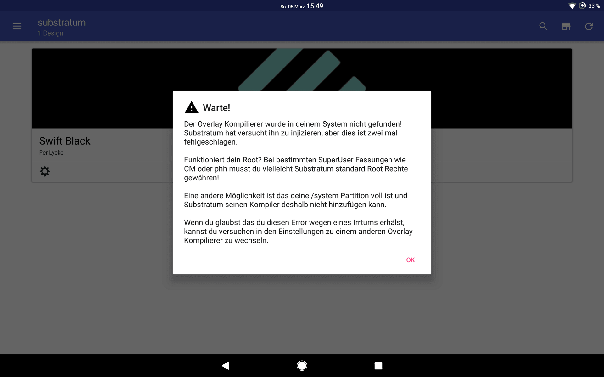

Guten Tag,
da die Rom noch keinen Thread hier im Custom Rom Bereich hat stell ich die Frage mal hier. Folgende Rom hab ich auf meinem N10 installiert: [ROM][N10][7.1.1_r21]★ Pure Nexus ★ Substratum ★[17/02/17]
Möchte gerne Substratum nutzen und bekomme obrige Fehlermeldung und bin mit meinem Latein am Ende. Via Google bin ich auf den XDA Thread gestoßen, der hatte zwar verschiedene Lösungsansätze - aber mir hat keiner geholfen...
- Root Rechte sind vorhanden.
- App + Themes deinstalliert, Reboot und neu installiert.
- Rom dirty geflasht.
- Rom nochmal neu neugeflasht.
- Anderen Overlay Kompilierer ausgewählt.
Edit: [projekt.] substratum theme engine {rro // oms} [release candidate: 560] (23/01/2017) - Post #1605 <- Diese Datei ist bei mir unter /system/bin auch vorhanden...
Dies alles hat nicht zum gewünschten Erfolg geführt :-( Nutzt hier jemand von euch zufällig Substratum und hat noch eine Idee bzw kennt das Problem?
Andi
Mahlzeit,
ich weiß ja nicht ob es jemanden interessiert oder nutzt, aber auf jedenfall hab ich das Problem gelöst - bzw bei XDA im Pure Nexus Thread den entscheidenden Hinweis bekommen. Die GApps waren schuld. Beim Nexus10 ist die System Partition ziemlich klein, dadurch benötigt man die Nano GApps und zack... Substratum funktioniert :)
