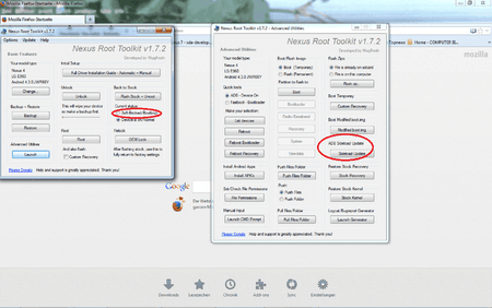

Wugs Toolkit benutzen, dort kann man Sideload wählen. Oder erstmal die Rettungsfunktion des Tools benutzen. Siehe Screens.
LG CAHO

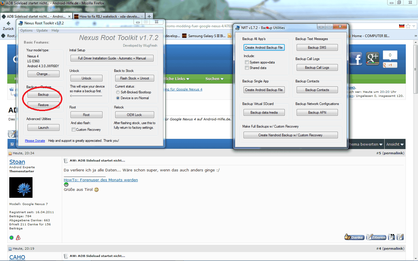

Da verliere ich ja alle Daten... Wäre schon super, wenn das auch anders ginge :/
@Stoan
Backup machen mit dem Tool ;)
CAHO

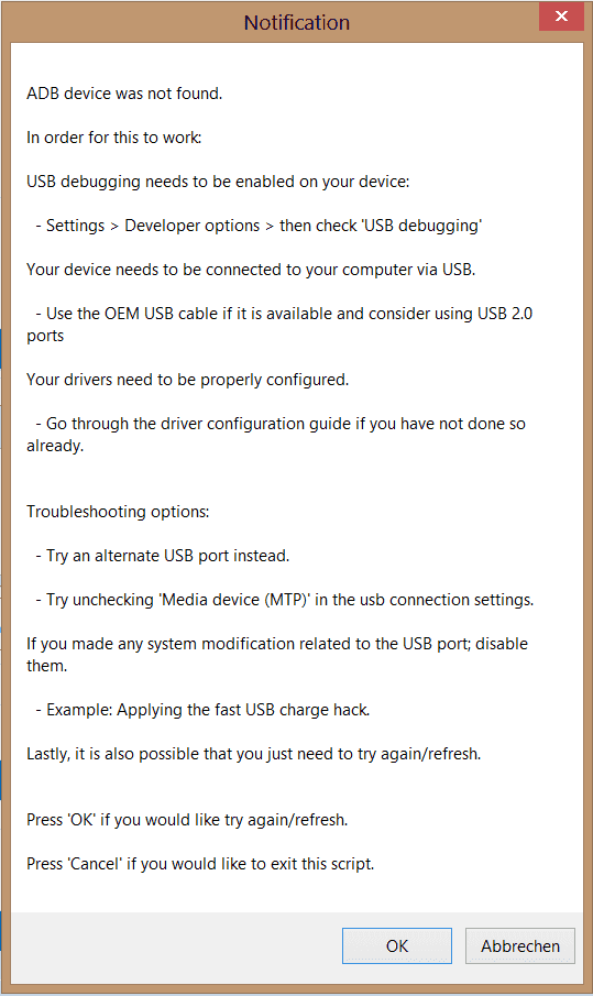

Das geht leider nur mit ADB, welches nicht funktioniert...
