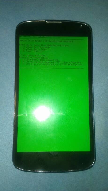

Ich habe gerade Ingress gespielt bis auf einmal ein giftgrüner Screen kam mit dem Titel
AP Watchdog bark detected".
Press key to choose Dload Mode/Reboot/Fasatboot.
1) Vol up : Dload mode.
2) Vol Down : Reboot.
3) Power : Fastboot
If you choose Dload Mode,
Please do the following action.
1) Dload Mode. Please connect USB
2) Get the ram dump image using QCT's Memory Dubug App
3) Send email to contact point or M-TDR_Leader
Daraufhin habe ich das Handy per Powerbutton neugestartet und es kam dann nichts außer der Bootschleife.

Zur Veranschaulichung:
Ich habe im Faux Thread auf xda etwas darüber gelesen, dass das Abschalten und Zuschalten der Cores über seine APP diese Meldung hervorruft.
Und die Meldung an sich kommt wohl dadurch, dass er Fehlermeldungen wie Kernel Panic etc. auf diesen Screen umleitet. Warum auch immer...

Ich habe jetzt entgegen der Empfehlung von faux123 mpdecision wieder eingeschaltet, in der Hoffnung das faux's intelliplug, falls es dann den Fehler hervorruft, abgeschaltet wird.
Ich werde berichten, sollte ich über einen entsprechenden Zeitraum keinen Fehler mehr sehen.
Laut faux selbst ist der grüne Screen ein Modem-Absturz. Hat also mit dem Kernel selbst erstmal nichts zu tun. Auch das Abschalten von Intelliplug wird da nichts ändern... :-(
Bei mir sind es diverse farbige Screens. Erinnern tue ich mich jetzt speziell an Grün und Gelb. Nach dem grünen Screen komme ich aber auch nicht in die Boot-Loop. Zumindest seitdem ich auf die Farbe achte nicht.
