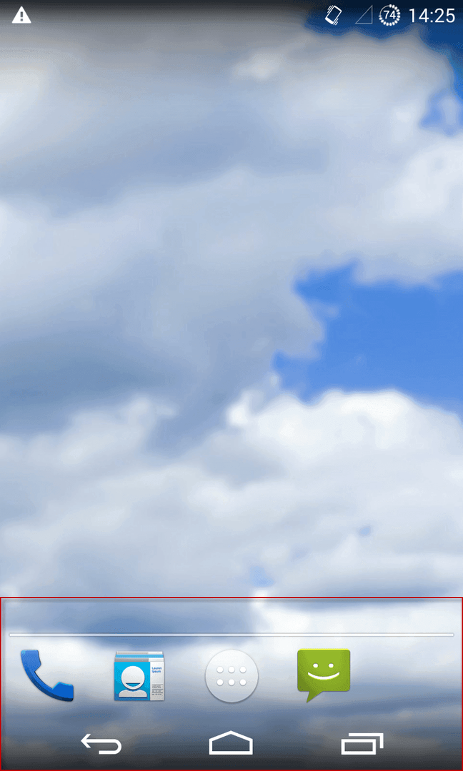

vor ein paar Wochen ist mein Nexus 4 mit SlimKat runtergefallen. Dabei ist es auf die Ecke vom Rand gefallen und es gab zwei minimale Sprünge in diesem Bereich. Display ist optisch komplett funktionsfähig nur funktionieren nun ein unterer Bereich des Touchscreens nicht mehr. Wenn man das Display in 6 Zeilen packen würde, sind es die letzten beiden. Hierzu auch ein Screenshot.

Puh, über das System an sich fällt mir gerade nix spontan ein. Das einzige was mir einfällt wäre wenn du Xposed nutzt und dort das Modul "App Settings" benutzt. Dort solltest du die Bildschirmausrichtung erzwingen können, allerdings für die Apps einzeln!
