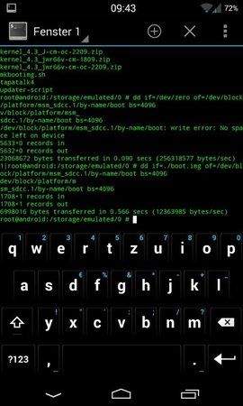

Muss das boot image im "laufenden Betrieb" (sprich wenns handy ganz normal an ist und das system gebootet hat) vorhanden sein?
denke nicht oder?
Hi,
ich weiß nicht, wie es bei Android spezifisch ist, aber bei Linux allgemein würde ich auf "Nein" tippen. Was hast du denn bitte vor? :>
flashen übern terminal während das handy läuft, recovery geht ohne probleme (aber ist ja nicht "geladen").
Beim boot image würde ich vorher die partition mit 0en überschreiben (evtl. unnötig? ), dann boot image "reinschreiben".
aber ist das zeug nicht evtl. schon in /dev (oder woanders?). Wohin wirds denn bei fastboot boot "hingeladen" / gespeichert?, da is ja auch nicht in der boot partition (/dev/block/platform/.../boot), oder ?.
Was genau möchtest du denn flashen? An den Partitionen würde ich im Allgemeinen nicht rumspielen - "don't fix, what's not broken".
Ich verstehe nicht ganz, was du machen möchtest, ehrlich gesagt.

An den in mount genannten pfusch ich ja nicht rum.
Ich möchte ein anders boot image flashen wenn das Handy normal läuft ohne twrp/cwm.
vll. hilft der screenshot (war da halt ne neue twrp version in die recovery partitiin)

Gute Sache, aber doch schon recht mutig ;) Danke für den Screenshot - jetzt ist mir alles klar. Also wenn das Bootimage als .img vorliegt, sollte es mit dd keine Probleme geben. Um ehrlich zu sein wäre mir mein Gerät dafür aber zu schade, da die Bootpartition enorm wichtig ist. Wenn du die killst, wars das (aber das weißt du ja selbst, denke ich :)).
Ich rate davon ab, aber theoretisch müsste es gehen.
Reaktionen: vetzki
Danke. Ich würde es auch nicht unbedingt empfehlen.
Auch denke ich das solange der bl passt, das factory image zur not geflasht werden könnte.
Früher oder später probier ichs eh :).
"flashen" hat ohne Probleme geklappt.
