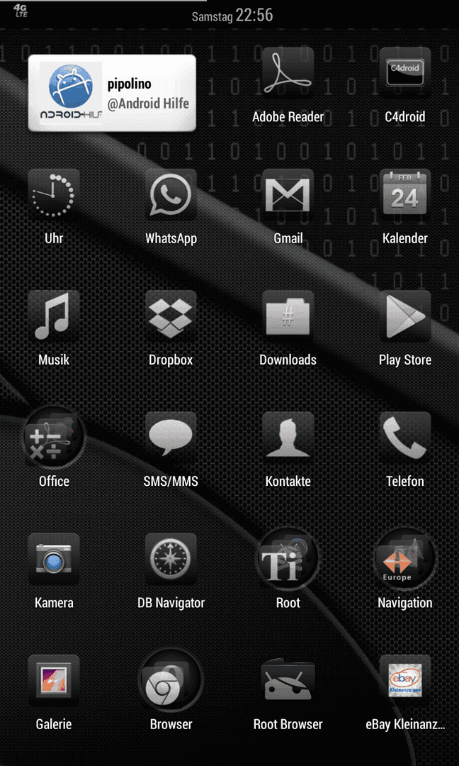

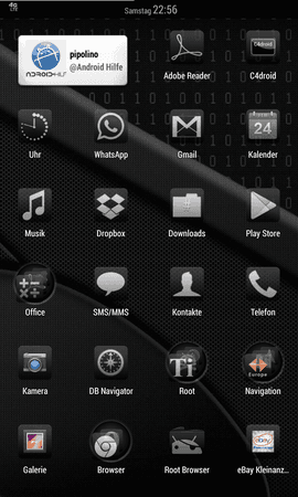

habe es soweit hinbekommen, als dass die Signal Balken verschwunden sind und die 4g Anzeige links erscheint.

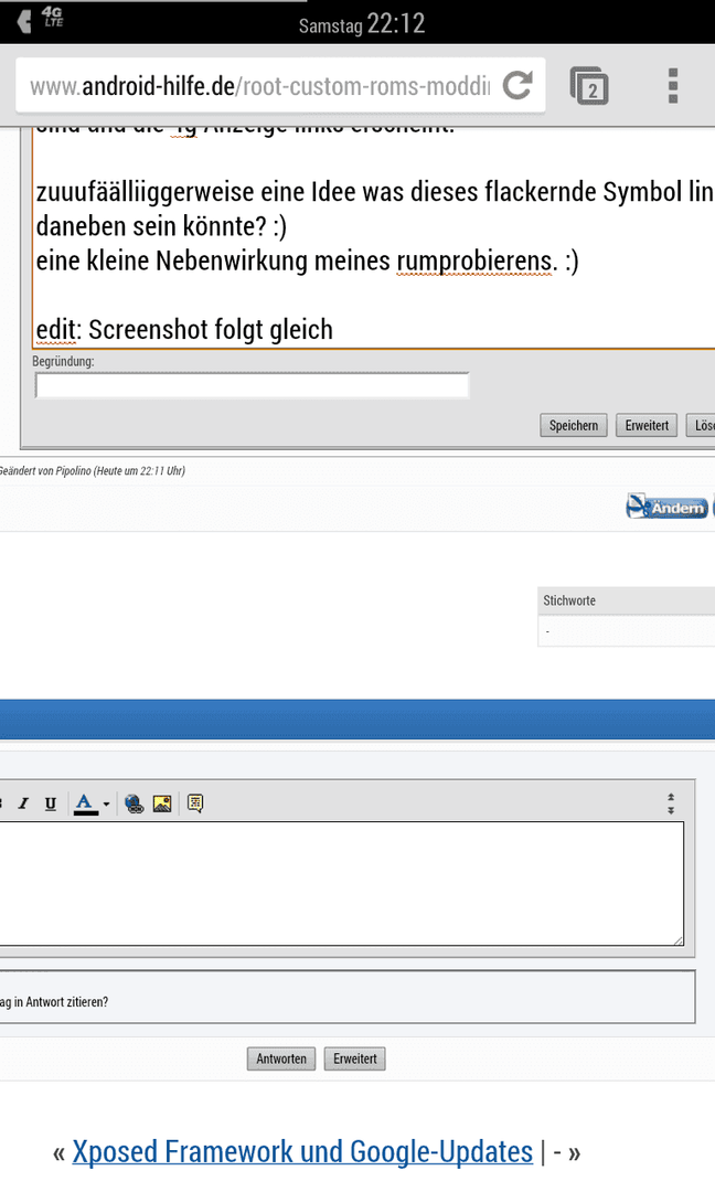

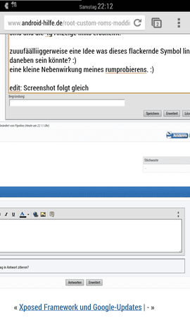

zuuufäälliiggerweise eine Idee was dieses flackernde Symbol links neben der 4g Anzeige sein könnte? :)
eine kleine Nebenwirkung meines rumprobierens. :)
edit: scheint sich etwas verschoben zu haben. wahrscheinlich war ein Icon doch etwas größer.
das oben erwähnte flackernde Icon war das usb-verbunden Icon :)
bis auf dieses Icon passt bislang alles.
