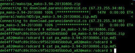

Hast du die zips denn mobil oder über einen Desktop Rechner runtergeladen ? Bei mir sind so alle 2-3 DL die ich über das N4 mache fehlerhaft. Sonst halt am PC die üblichen Verdächtigen deaktivieren (Antiviren Programm), bei mir hat AntiVir schon mal gezickt und dann hatte ich genau dieses Problem.
sowohl als auch ...
wie gesagt, mit goomanager hat es gestern funktioniert, direkte downloads über den rechner allerdings nicht.
werde heute nochmal ein bisschen weiter spielen.
danke für den tip mit antivir - werd ich mal deaktivieren und runterladen!

so, MD5 hat auch alles gepasst ...
hab die files jetzt nochmal gelöscht und rüberkopiert, jetzt funkts.
absolut nix anders gemacht als die letzten 4 male, output in der command line im TWRP war auch der gleiche, nur bootet das ding jetzt :confused:
naja, ich nehms halt so wies is... hoffentlich funktionierts beim nächsten mal dann wieder...
