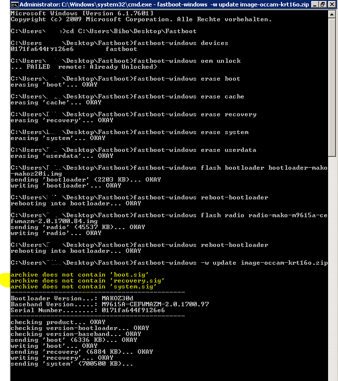

Kamen bei dir auch diese Meldungen(gelb markiert)
die Meldungen in gelb kommen immer, dran sollte es nicht liegen. Wieso TWRP?
Lass es nach dem Flash einfach booten, dein geposteter Screenshot schaut so ja ganz gut aus.
Diese Fehlermeldungen hatte ich auch beim flashen, aber das System ist trotzdem drauf.
Einfach danach Gerät aus und in den Bootloader/recovery starten und Factory Reset durchführen:thumbup:
