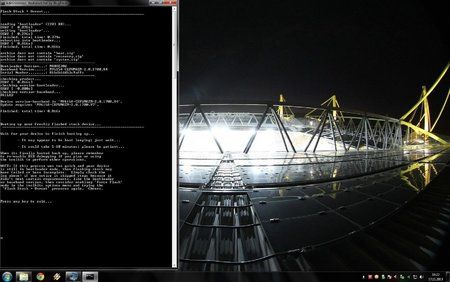

Ich habe ein kleines Problem mit dem manuellen Update.
Ich habe Gestern mit dem Toolkit mein Nexus7 geupdatet (erfolgreich ohne Problem) und heute sollte das Nexus4 folgen.
Aber ich habe keine Ahnung warum es nicht geht.
Die Factory File habe ich direkt von Google bezogen.
Ich habe mal ein Screenshot von der Cmd konsole angehängt in der mir gesagt wird, das Boot- / Recovery- und System*sig. Fehlen.
Ich hoffe einer von euch kann mir da irgendwie weiter helfen.

Über fastboot habe ich die selbe Ausgabe der fehlenden *.sig bekommen aber der flash war trotzdem erfolgreich. Ich musste zwar im recovery nochmal ein Factoryreset machen weil ich beim ersten booten im Bootloop hing aber danach lief alles ohne Probleme :thumbup:

Du musst in den Einstellungen unter flash den Haken bei "Force flash..." oder so setzen. Hab die genauen Bezeichnungen nicht zur Hand, bin nur am Handy. Oder du änderst die Android-info.txt im Image ab, hier musst du die Basisband Version von .....97 auf .....84 ändern.
Setz mal einen Haken bei "force flash mode" unter Optionen -> Flash Stock. Dann sollte es funktionieren.
deguezli war schneller :)
Du musst die Baseband einfach vorher manuell aktualisieren, dann klappt es.
  1. Factory Image entpacken
  2. Flash Radio/Baseband unter Advanced Utilities im Toolkit
  3. Dann normal das Update aufs Factory Image übers Toolkit machen und es klappt auch mit der Versionsüberprüfung
