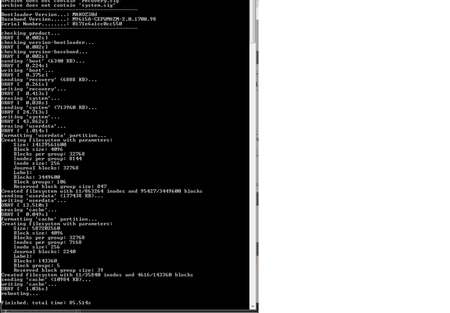

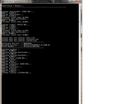

Habe folgendes Prob mein N4 lässt sich nicht mehr Starten bzw. es geht nicht mehr an.
Es wird zwar am Rechner erkannt (Fastboot) aber ich kann es nicht wiederherstellen.Es bleibt immer beim flashen hängen (Siehe Bild)
Das Display bleibt leider Schwarz also kann ich leider nicht sagen was das Handy triebt.
Wäre Super wenn ihr mir Helfen könntet.:thumbup:

Wie lange hast du denn gewartet beim status
sending 'system'
wielange hast du denn gewartet? system braucht schon ein bischen, weil aussehen tuts eigentlich normal
edit: zu langsam
Läuft schon 30min
Also jetzt hat er es wohl gemacht aber das Display bleibt weiter Schwarz

Probier es mal mit dem von mir bereits erwähnten factory image.
Was hast du gemacht? War es Stock oder CustomROM drauf? Ging es von einen Moment auf den anderen nicht oder ist es nach einen Flashvorgang passiert?
Das Handy ging einfach aus und seit dem macht es diese Probleme.
Es war immer Stock drauf.
Werde es nochmal mit dem Factory Image probieren.
So mit dem Image ändert sich nix er macht es aber Display bleibt schwarz.
