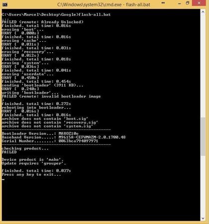

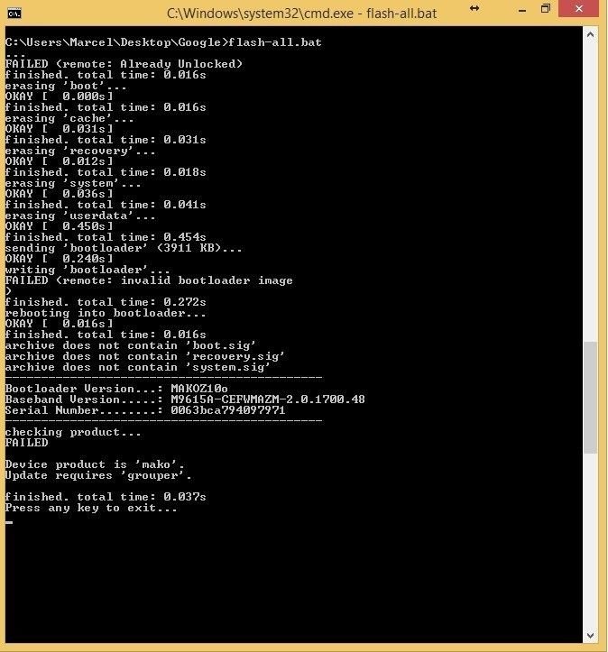

habe nochmal nach einer adb anleitung versucht es zu flashen. dabei viel mir auf, dass es fehler gibt. ich werde morgen mal versuchen was mit mein englisch zu erreichen. bzw kann mir einer sagen ob er das schon mal hatte und wie es weg ging?
das bild ist vom flashen von 4.4.2. beim 4.2.2 wird das handy zwar gebootetaber trotzdem bleibt archive does not contain...

Stimmt. Mir gar nicht aufgefallen das er das Grouper Image hat.
mit dem richtigen image lief die installation durch. trotzdem startete es nicht und die zeilen waren vorhanden. ich musste bei google anrufen. mal schauen was die später sagen werden was es sein sollte...
