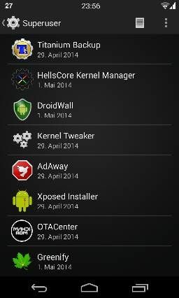

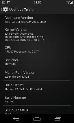

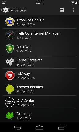

Naja habe die Vermutung das es von tasker und oder greenify abhängt.
Simondo würdest du mir sagen was für root apps auf dem system hast wenn du willst?
Also zB titanium backup, greenify, tasker oder andere.
Und welche Rom welcher kernel und baseband Version du hast.
Habe jetzt nicht mehr purity Rom sonder PA aber trotzdem mit Franco Kernel.
Grus WeWin
