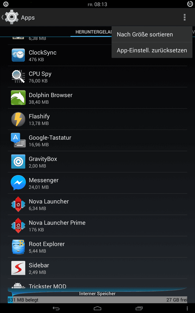

Achso. Ja dann installiere Dir die Play Store apk aus dem Link einfach so und lösch Dein Google Konto. Reboot und Kontodaten neu eingeben das sollte schon helfen das der Playstore wieder läuft :)
Alternative nachdem Du das erledigt hast,
-Einstellungen>> Apps>>oben rechts auf den Button drücken u. auf App-Einstell. zurücksetzen klicken ;) Siehe Screen.
