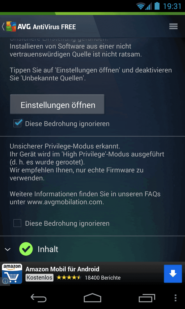

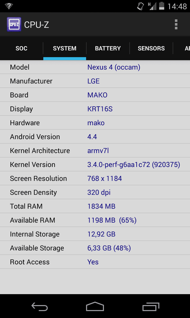

Und die APP cpuz und AntiVirus sagen beide das root vorhanden ist ????

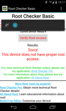

Lade die app rootchecker aus dem play store die sagt dir ob root vorhanden ist

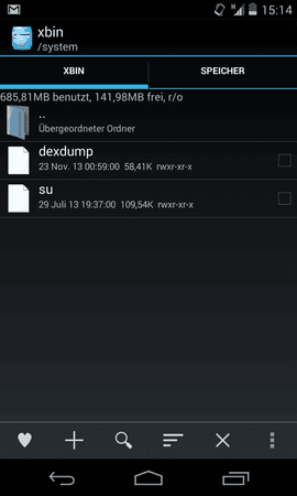

Schau einfach ob in /system/xbin die su binary ist
Also in system /xbin sehe ich nur su, und rootcheker sagt kein root .cpuz sagt root .?????????

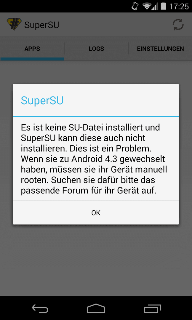

was sagt denn supersu, wenn du die app öffnest und in den einstellungen mal auf "vollständiges un-root" gehst?
Reaktionen: mutt
Supersu zeigt mir diese Meldung und geht dann wieder zu
