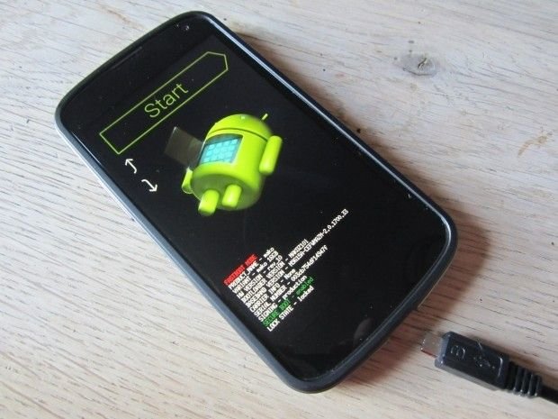

Ok, danke für die Info, aber wie schon erwähnt, bin ich da kein so Spezi drin. Woran merke ich, dass ich noch in den Bootloader komme? Ich hab bei gedrückter VolMinus Taste den USB-Kabel am Z2 eingesteckt, sodass jetzt die blaue LED am Z2 leuchtet. Das ist der Fastbootmodus, sodass ich auf das Gerät flashen kann, richtig?
Welches ROM kann/muss ich da nehmen? Geht auch direkt ein CM-Image?
Siehe anhängendes Bild, wenn du das hast, bist du im Bootloader. Wenn dann USB angestöpselt wird, muss das Phone vom PC erkannt werden.
Testen, ob es erkannt wird, macht man mit adb devices. Wenn das Ok ist, kann es weitergehen.
