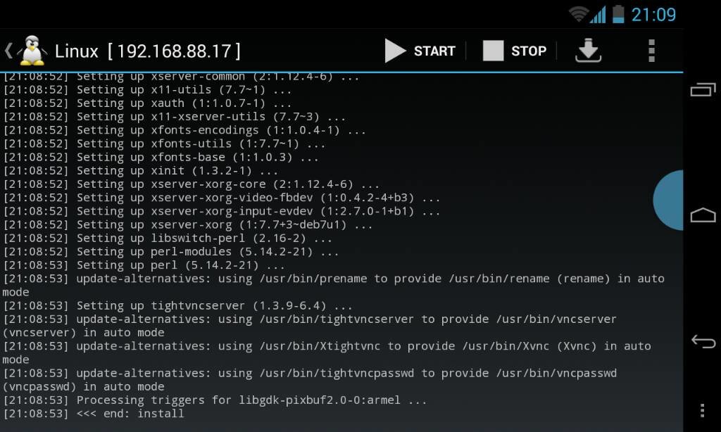

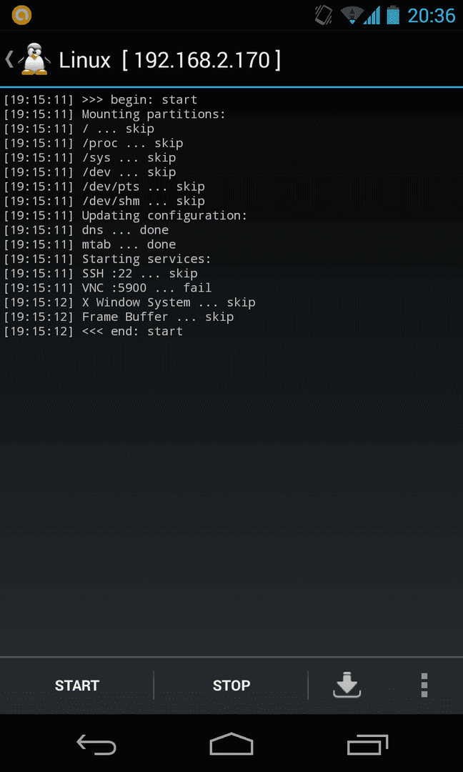

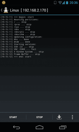

Wenn ich das mit dem Linux deploy versuche kommt am Ende das (siehe anhang) und dann passiert nichts aber warum?

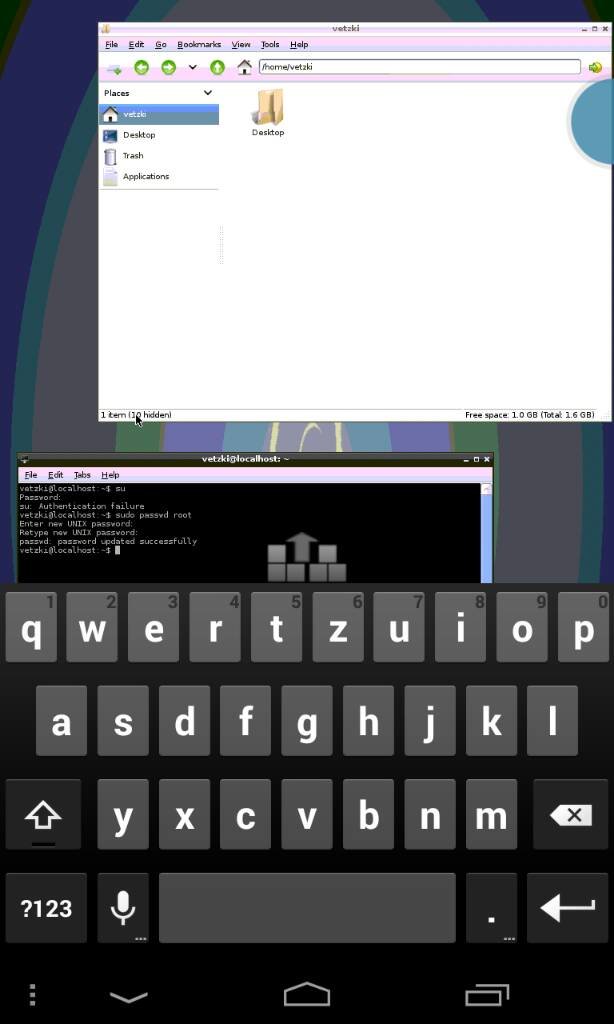

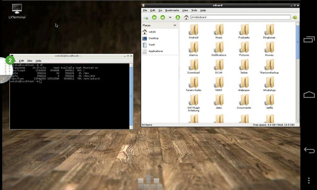

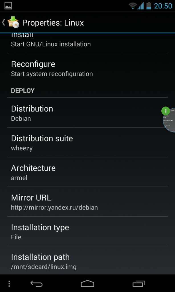

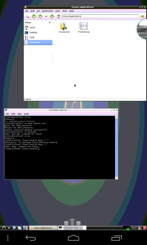

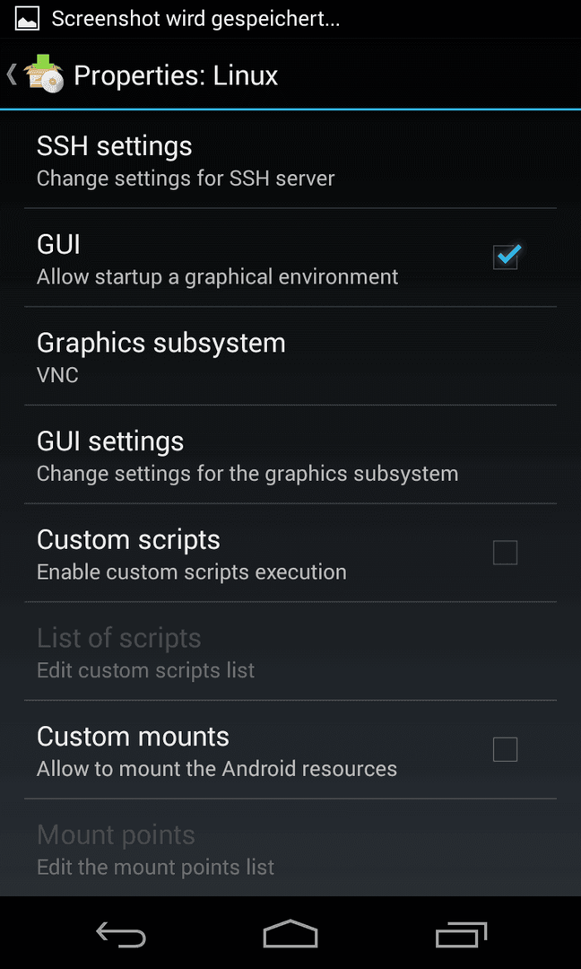

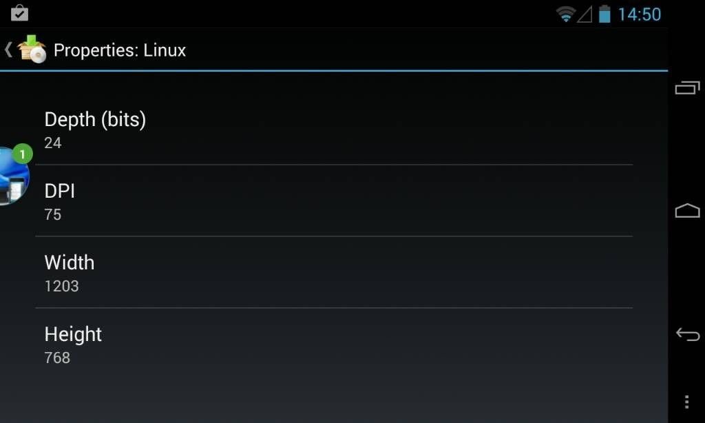

Haut an sich schon hin (du brauchst noch nen vnc viewer). vll. schreib ichs die Tage mal genauer. Anbei ein paar bilder (hab nur kurz getestet, gibt evtl. bessere vnc viewer) aptitude hat nicht gefunzt? muss noch ein bisschen rumprobieren
edit:
aptitude geht doch (wenn mans richtig schreibt :rolleyes: ). Die farbe kann auch auf 24 bit gestellt werden (dann sieht das Wallpaper nicht so komisch aus, aber läuft ggf. schlechter). changeme ist das default passwort (steht im playstore in der Beschreibung). Scheint ne super app zu sein. Muss noch ein paar vnc server (und evtl. mal XServer) app apps testen aber die is schon ned schlecht https://play.google.com/store/apps/details?id=com.iiordanov.freebVNC. Desweiteren mind. 1024 mb image größe (für lxde). Ich hab mal 1,5 gb genommen (evtl. auf auto lassen und mal Xfce statt lxde probieren. Pfad auf /mnt/sdcard/..... (z.b. /mnt/sdcard/linux.img) umstellen.

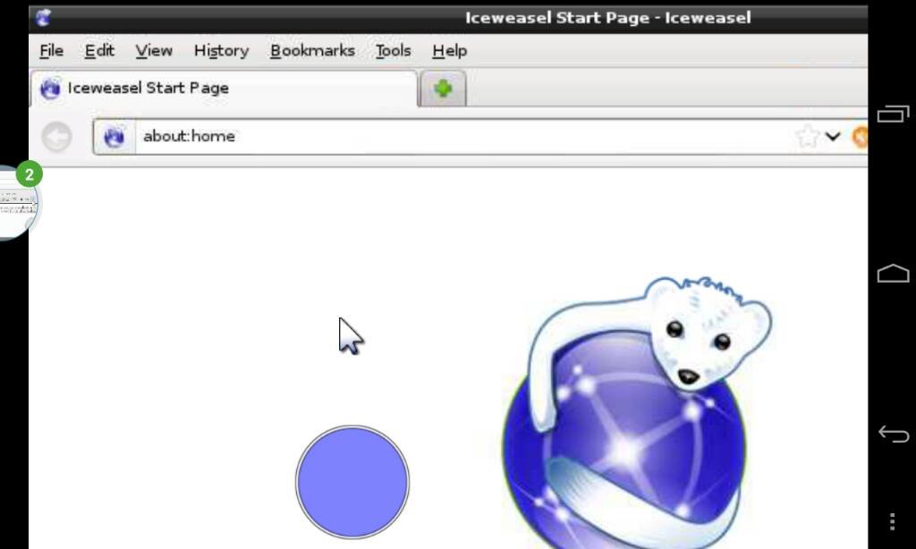

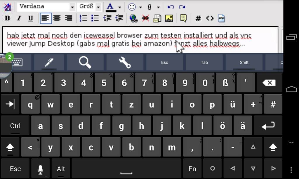

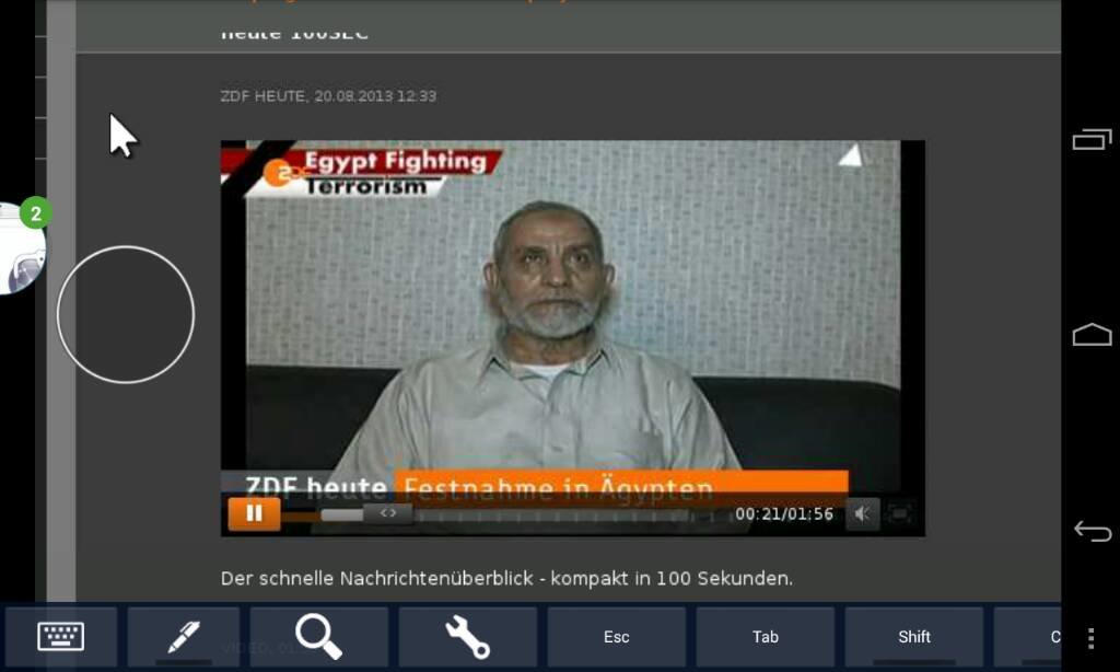

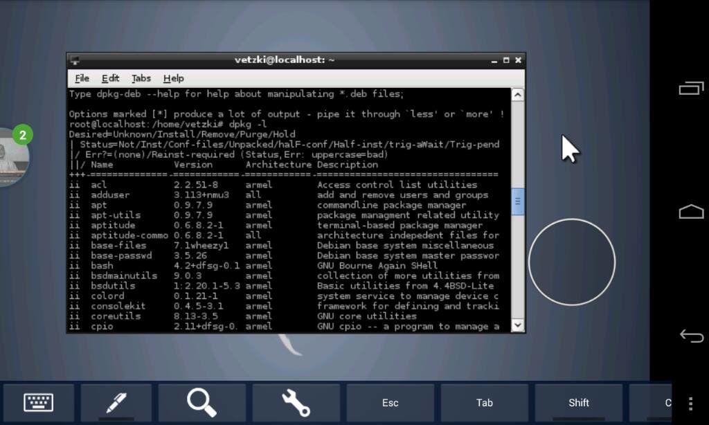

Funzt alles halbwegs, hab jetzt mal als browser iceweasel installiert und als vnc viewer jump desktop (gabs mal gratis bei amazon). Evtl. gibts da geeignetere (kann z.b damit keinen doppelclick machen oder hab noch nicht raus wie), anbei ein paar bilder. Flash video lief solala und ohne ton, mal sehen was man da machen kann.
Falls größeres Interesse kann ich evtl ein HowTo machen.

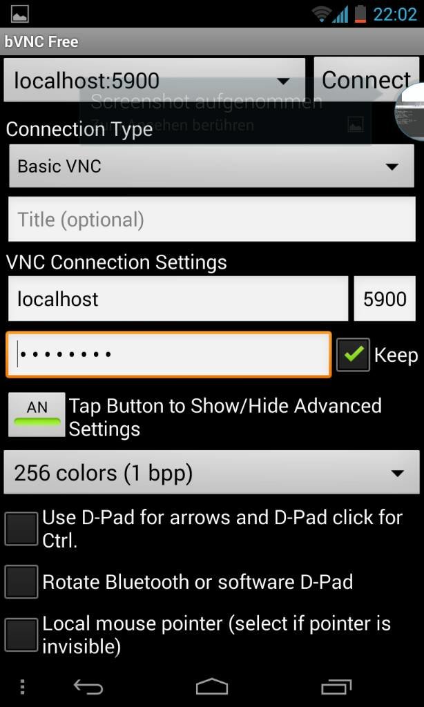

bVNC Free is imo doch besser. In der 'linux deploy' app height&widht austauschen (dann ist besser im querformat). Custom mount path: /mnt/sdcard für Zugriff auf die sd.

Am besten erstmal mit 'sudo passwd root' ein Passwort für den root user festlegen. Dann 'su', Passwort eingeben, 'aptitude' eingeben und damit starten. Dann in "Not installed" Pakete suchen oder auf suchen im Menü (oder / drücken) und z.b. 'iceweas' , 'arora' , 'chromium' , 'epiphany' (alles inet browser) eingeben, dann beim Paket + (oder übers menü) eingeben. Paket ist markiert. Dann 'g' drücken (bzw. menü), dann nochmal 'g'.
Alternativ deb Pakete (für arm geräte) runterladen und mit 'sudo dpkg -i PAKETNAME.deb' installieren.

In linux deploy die dpi zahl erhöhen ist auch nicht verkehrt (auf 150 oder 125, bzw. rumprobieren)

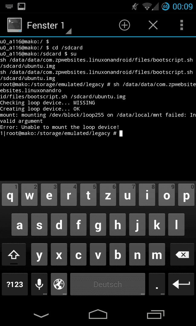

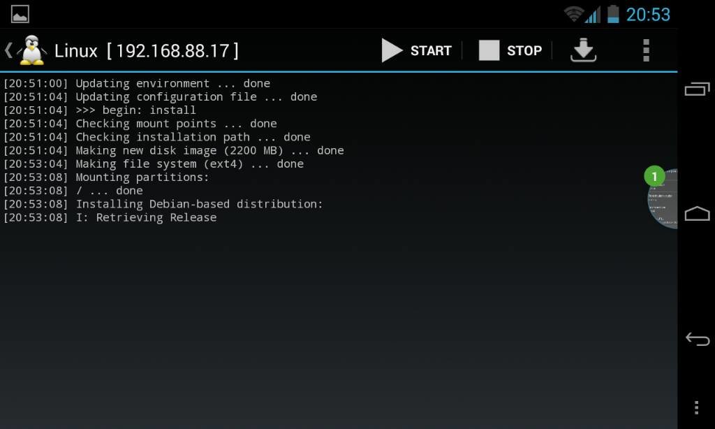

Hi ich habe jetzt das Omnirom drauf jetzt habe ich im Internet Ubuntu 13.10 Large downgeloadet wie kann ich das jetzt verwenden mit der App Kompleter Linux Installer da kommt immer diese Meldung
Ich würde mal die app linux deploy versuchen, fand die deutlich besser (oder alternativ ubuntu touch per multiboot)

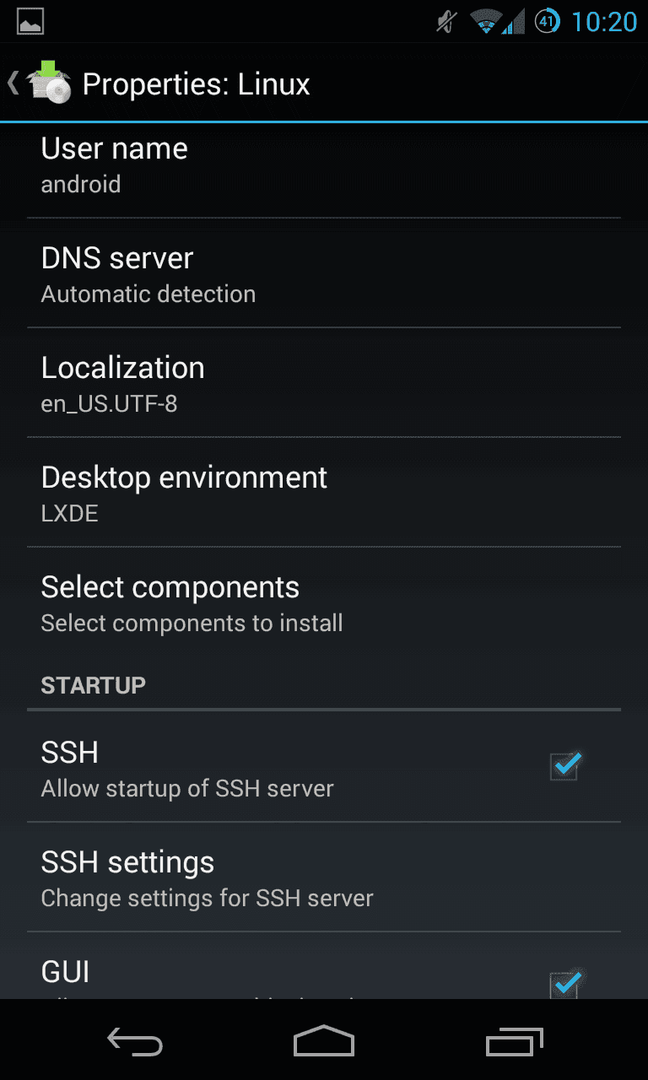

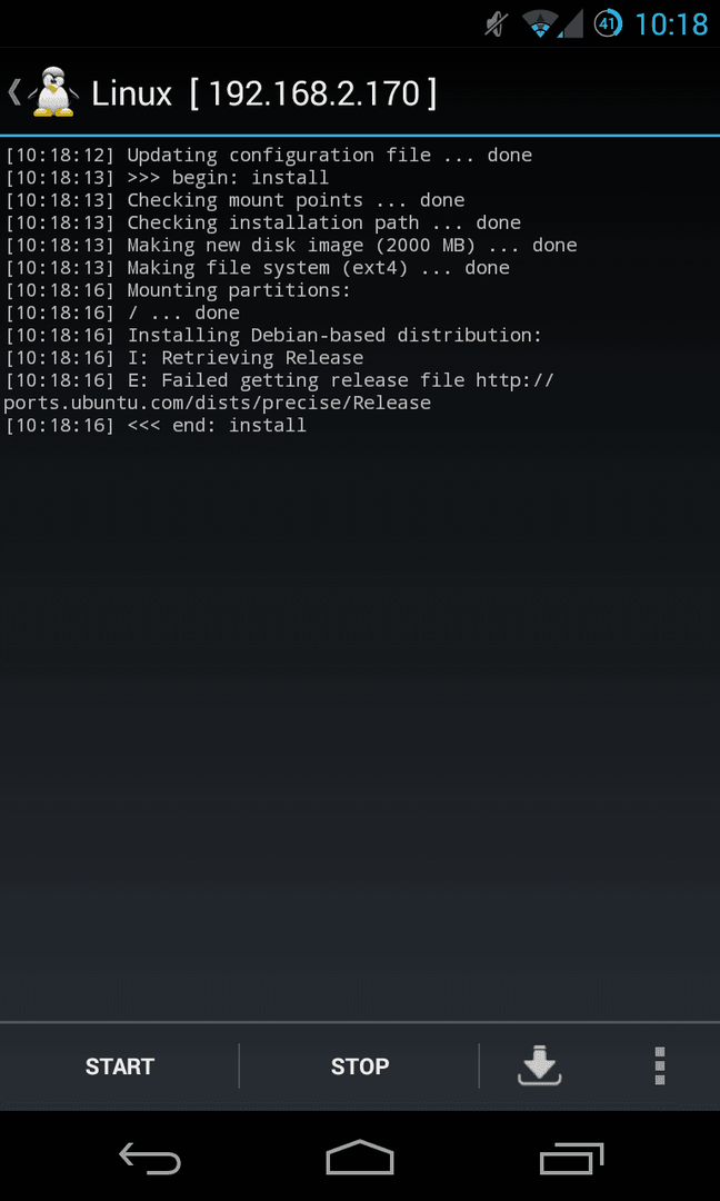

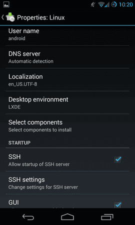

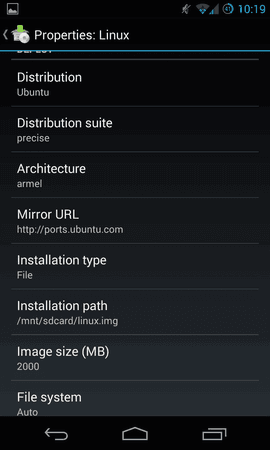

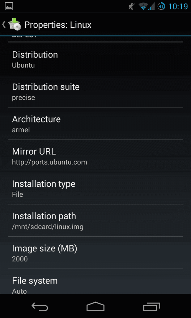

Und wenn ich ubuntu einstelle und auf install drücke kommt das anbei noch die settings
Sieht auf den 1. blick so aus als geht die url nicht. Warum keine Ahnung, geht was anderes (debian oder so? )
Bei Debian kommt das gleiche.
