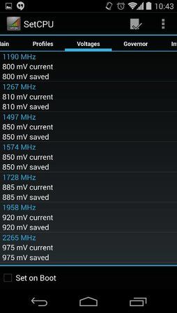

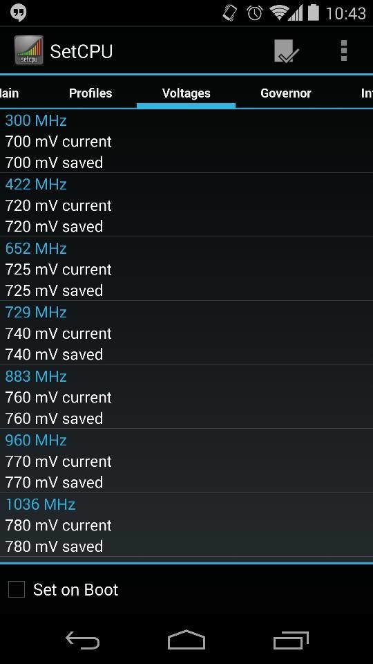

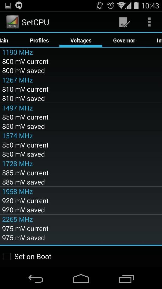

Hab bei mir jetzt mal angefangen einzelne MHz zahlen die mehr benutzt werden weiter runter zu schrauben. Bin bei 300mHz auf -75mV. Bisher alles stabil :)
PVS der CPU: 3
Gesendet von meinem Nexus 5 mit der Android-Hilfe.de App
