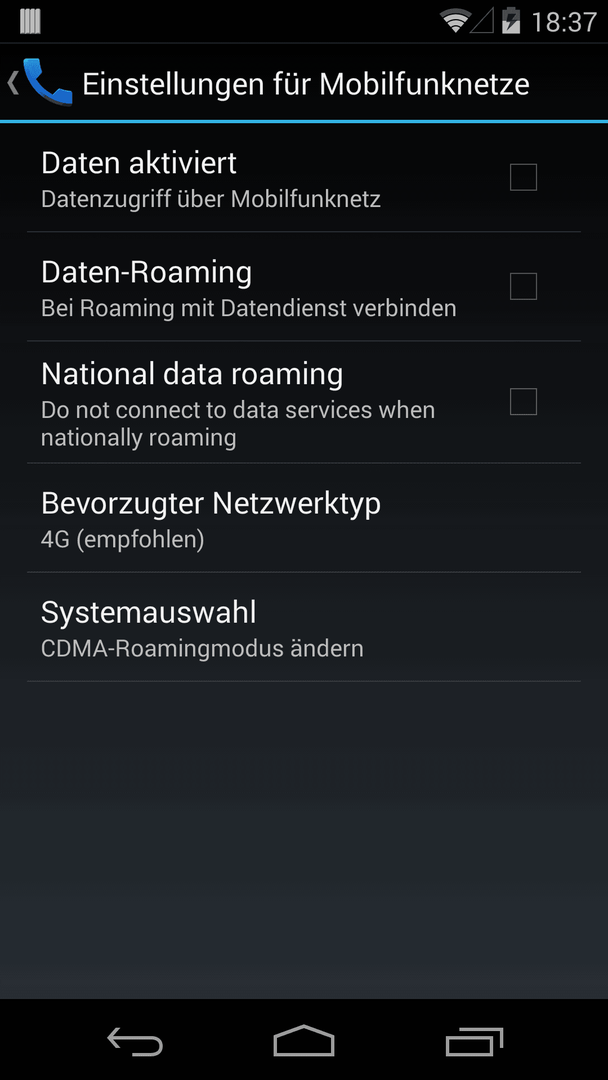

stehen bei dir APN drin? (Enstellungen-Mobilfunknetze-Zugangspunkte)
Nein. Ich finde APN einstellungen nirgends..

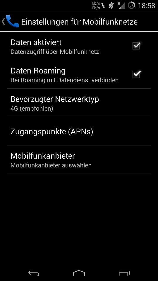

So sieht das bei mir aus:

wie sehen die Einstellungen bei dir aus? such mal danach, wondas bei dir steht...
bei mir sieht das so aus:
Das Bild habe ich doch oben gepostet.mit den Einstellungen für Mobilfunknetze.
