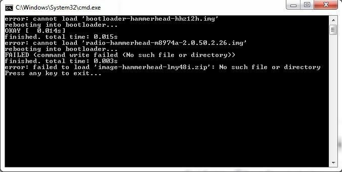

Habe versucht mein Nexus 5 zu rooten. Es ist im moment unlocked und ins Cecovery Menü von clockworkmod komme ich auch ohne Probleme.
Die Situation ist im moment diese, das ich auf der Karte kein "custom rom" habe wo ich über das clockworkmod installieren könnte, ich bekomme auch das die "stock rom" nicht mehr auf das Handy.
Ich versuche es mit der img von hier wiederherzustellen,
Das HIER hab ich auch schon versucht,
und weitere Möglichkeiten die ich hier im Forum gefunden habe, alle mit einem Ergebniss -> (siehe Anhang)
Es zeigt sich der Schriftzug "Google" und unten ein offenes Schloss. Mehr passiert bei keiner Variante, die Ordnerstrucktur zum flashen der Stock hab ich nach Anleitung genausten befolgt.
Weis einer einen Rat?
EDIT: Wipe hab ich schon alle durchgeführt, auch wieder hier leider ohne Erfolg

Also wenn alle Stricke reißen sollten, kannst du nach dieser Anleitung zunächst mal auf Stock zurück: [How-To] Factory Image manuell flashen
Sollte es dabei entgegen aller Erwartungen zu Problemen kommen, einfach da im Thread fragen.
Dann TWRP als Recovery flashen, Fullwipe machen und dann Rom und Gapps flashen. Da kann eigentlich nichts schief gehen.

Danke für diesen Link! Es hat wunderbar geklappt :) jetzt hab ich wieder meine Stock-Rom drauf und werde nochmals versuchen eine Custom Rom drauf zu flashen :)
