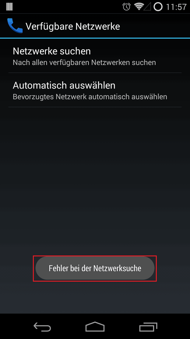

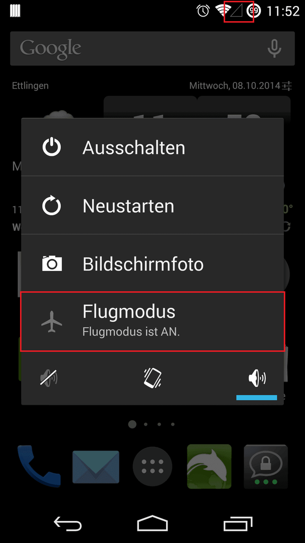

zur zeit sieht es so au das ich keine empfang habe und eine art flugmodus ist an. allerdings ist das wlan aktiv und läuft. auch wenn ich den flugmodus deaktiviere geht es nicht. der normale flugmodus ist dabei nicht aktiv. wenn ich manuell verfügbare netzwerke suchen will bekomme ich die meldung: fehler bei der netzwerksuche. auch wenn ich den bevorzugten netzwerktyp von lte auf 3g oder 2g ändern will geht das nicht.

Wenn du das Factory Image flashen konntest und da die gleichen Probleme auftreten, dann liegt wohl ein Hardwaredefekt vor.
Du scheinst ja nun wieder auf PA zu sein... Flashe wieder das Factory Image und schließe den Bootloader. Wenn dann das Austauschgerät da ist, schickst du das Defekte zurück. Kurz und schmerzlos! :thumbup:
ok danke. werde es nochmal probieren. aber befürchte auch das es ein hardwaredefekt ist. naja muß ich halt zwei wochen warten bis das austausch gerät da ist.
