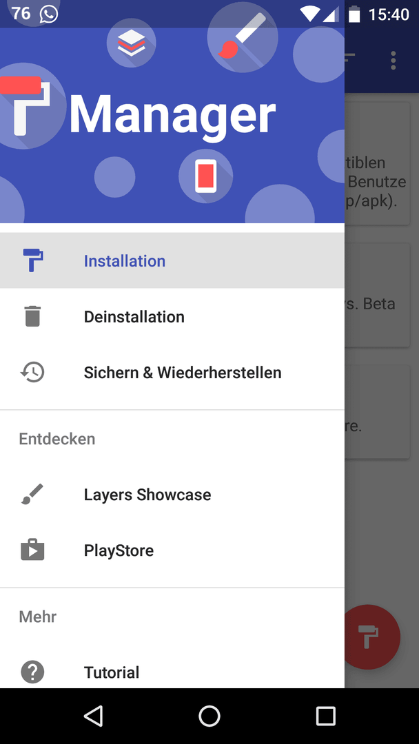

bis zur Android 6.0.1 (MMB29K) Version konnte ich die App Layers Manager noch ohne Probleme einsetzen.
Obwohl sie vom SuperSU Pro die Rootrechte zugeteilt bekommen hat, ist es mir nicht möglich mit dem Manager verschiedene Layer Theme zu installieren.

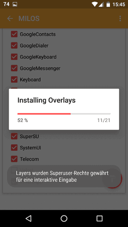

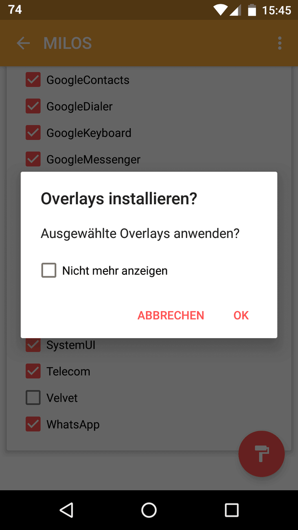

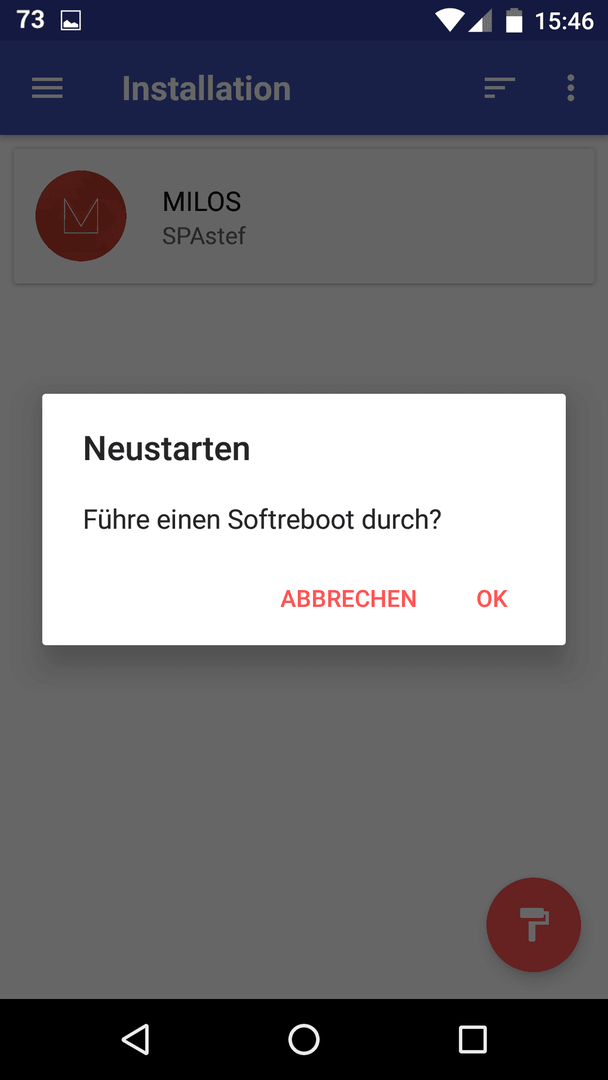

Die App wird installiert und ich downloade und installiere anschließend ein Theme (z.B. Milos Layer Theme). Ich wähle wie bisher die zur Auswahl stehenden Apps an, denen ich ein neues Layer Theme verpassen will. Anschließend erfolgt nach dem Speichern das von der App vorgeschlagene Booten und nachdem das Nexus5 wieder hochgefahren ist, hat sich nichts getan. Im Gegenteil, wenn ich das Theme deinstallieren will, wird anstelle der in der App aufgerufenen Deinstallation die ganze App (Layers Manager) beendet. Es scheint das "kleine" Update doch etliches am Android verändert zu haben.

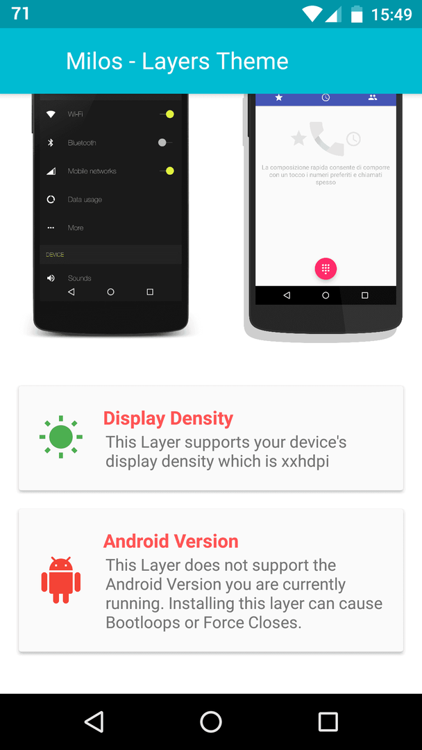

Und beim letzten Bild sehe ich zufällig bei einem Layer-Theme, dass es für die installierte Android Version nicht "gesupported" wird. Es liegt am systemless root. Da meine englisch Kenntnisse für so etwas nicht ausreichen, werde ich mich wohl ohne ein Dark Layer auskommen müssen.
Hier ist ein Link zu dem Fall: A heads up to systemless root users Systemless root is causing issues with…
Screenshot_20160107-154017.png Screenshot_20160107-154501.png Screenshot_20160107-154545.png Screenshot_20160107-154610.png Screenshot_20160107-154948.png

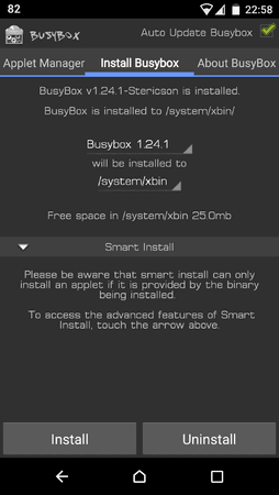

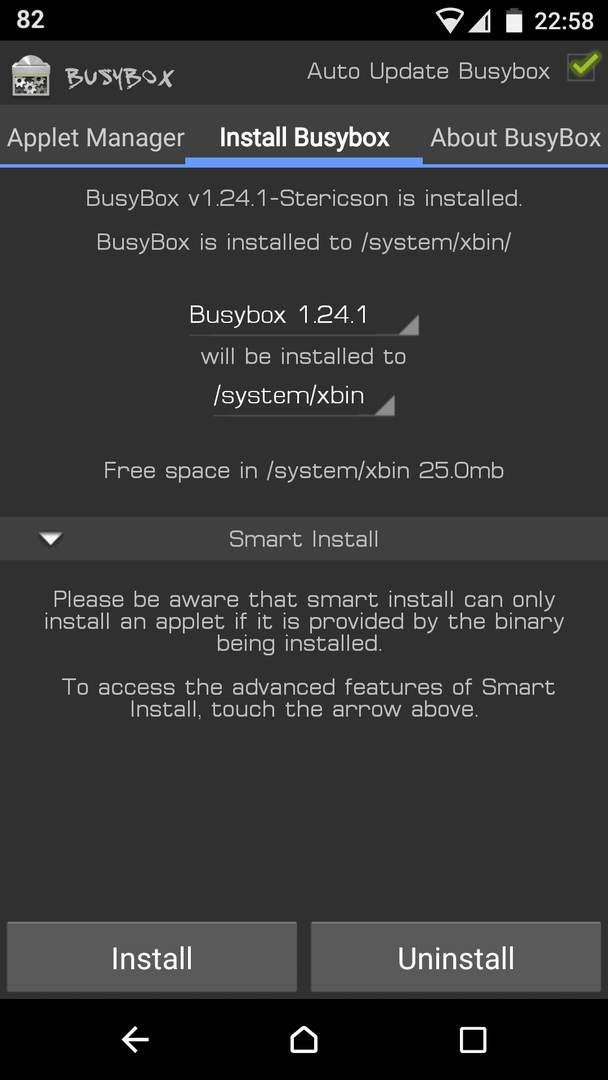

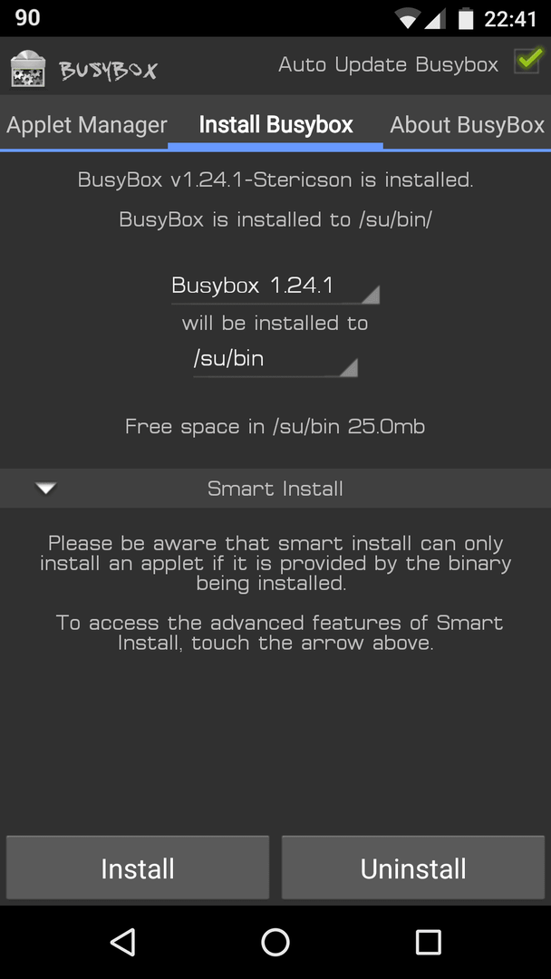

Im Endeffekt soll es gehen, wenn man Busybox nach system/xbin installiert, so wie es vor systemless auch gelaufen ist.
Probier das doch mal.
Im Zweifel sonst für den Moment evtl auf das systemless Root verzichten und "normal" rooten...
Ich habe die BusyBox Pro und die ist z.Z. So installiert.
Kann ich denn ohne Folgen vom Root die BusyBox woanders hin installieren?
DAS ist genau das Problem. Mit su/bin klappt das nicht. Eigentlich sollte das kein Problem sein den Pfad da zu ändern.
[doublepost=1452203749,1452203721][/doublepost]Bald soll Layers übrigens auch ohne BusyBox funktionieren.
Ich habe es gerade mal in den anderen Ordner kopiert. Und danach geht Layers wieder.
