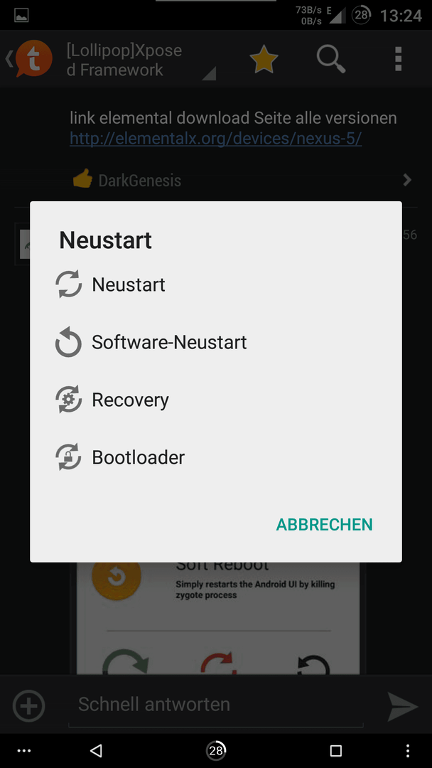

und was passt dir an dem hier unter 5.0.1 mit gravity box nicht?

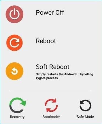

Danke für den Hinweis. Ich wollte ja eigentlich keine weiteren Apps dafür verwenden. Da ja alle ein gerootetes System benötigen. Ich habe z.Z. https://play.google.com/store/apps/details?id=phongit.quickreboot im Einsatz. Das sieht "schöner" aus. Ist aber eigentlich nicht so wichtig. Mehr vermisse ich die Gravity Box mit den vielen Schnellauswahlbuttons.
Deswegen geht die Frage in Richtung Xposed bei der Android 5.1 Version. Alles andere sind doch nur "Abfallprodukte", die so nebenher benutzt werden.

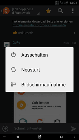

Und Weiß einer wie ich die Bildschirmaufnahme von GravityBox wieder stoppen kann, kann doch nicht sein das ich dazu die das Handy Neu starten muss oder wollen die echt das ich 1Std warten muss bis die Zeit vorbei ist o_O?
benachrichtungen runter ziehen und stop drücken...
Reaktionen: DarkGenesis
Nur leider hab ich das bei mir nicht :-\
