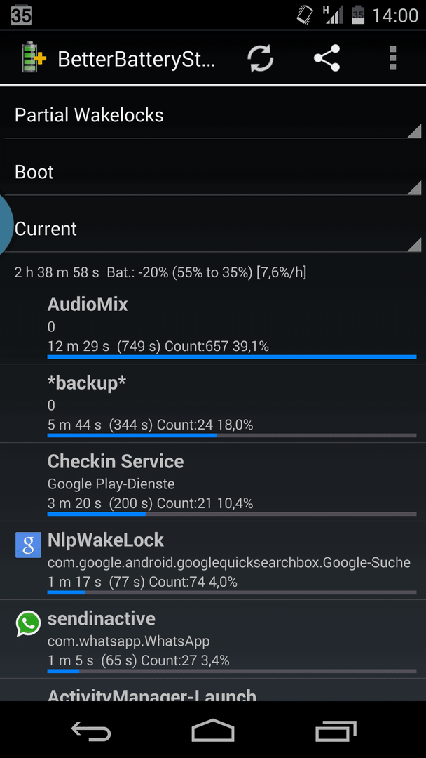

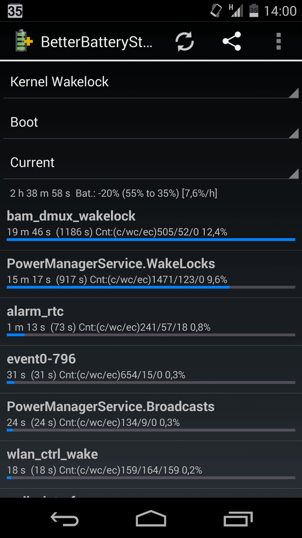

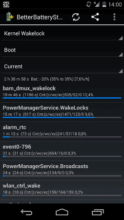

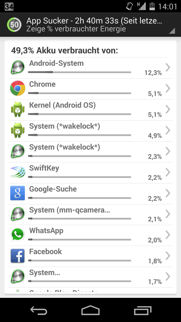

Sind schon länger installiert und ich überwache das auch schon ne weile.. Unteranderem auch mit Gsam Battery Monitor. Hier mal ein paar Screenshots.
Die Wakelocks die hier stehen, waren früher aber auch schon da, trotzdem ist der Akku mit 8% die Stunde viel zu schnell leer, vor 2 Tagen waren es noch ungefähr 5-6% pro Stunde.
Ich hab keine Ahnung was da los ist, werde jetzt wohl nochmal alles neu drauf bügeln...
MFG newby
