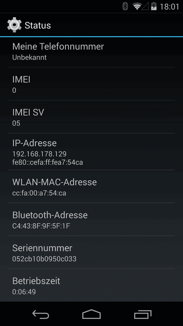

Also bei mir sieht das ganze momentan so aus:
Jop, deine IMEI ist nach wie vor futsch.

Auf deinem Screenshot sieht es aber anders aus?
Im Screenshot ist keine Sim Karte drinnen. Das Handy verbindet sich zwar mit dem Netz aber es bricht ständig ab und HSPA geht auch nicht.
