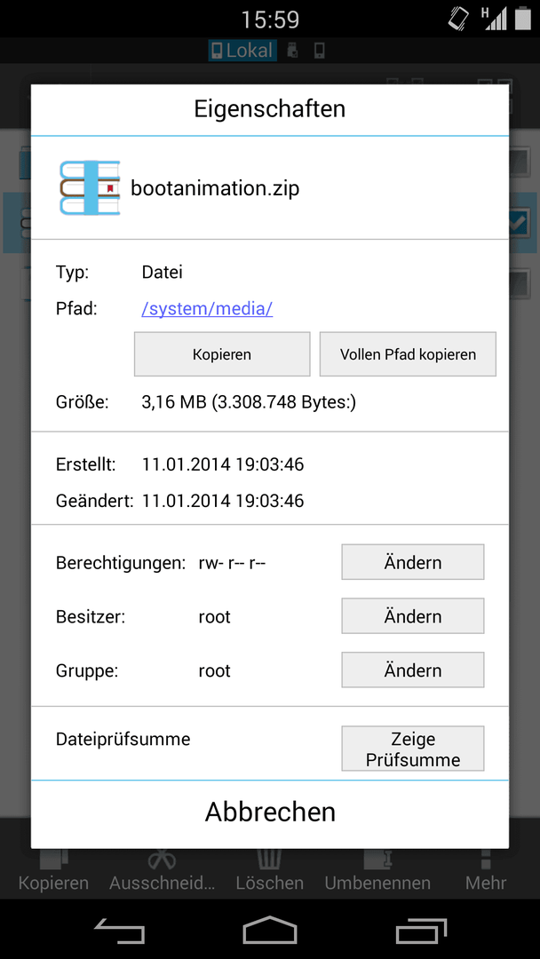

ich habe eine kleines Problem mit der bootanimation was mir nicht ganz klar wird.
Das ganze habe ich schon 612x gemacht und ist ja auch kein Hexenwerk, aber irgendwie steh ich im Wald :D
Kurze Beschreibung:
Bootanimation wurde von mir bereits geändert. Jetzt habe ich eine neue zip heruntergeladen und nach /system/media kopiert.
Alte umbenannt und neue in bootanimation.zip geändert.
Rechte auf 622 (rw-r-r) gesetzt und neu gestartet.
Jetzt erscheint aber meine alte Bootanimation und nicht die Neue?!
Sollte die neue nicht geladen werden bzw. fehlerhaft sein müsste doch normal das default ANDROID Logo erscheinen?
Anbei noch ein Screenshot.
Wo liegt mein Fehler?
Danke & Gruß

Die datei heist nicht Bootanimation.zip sondern nur Bootanimation
vielleicht ist das der Fehler :)
Ich würde die alte Bootanimation in einen anderen Ordner verschieben
Doch heißt sie ?!
Sieht man doch auf dem Bild.
Oder sehe ich was nicht?
Die andere ist eigentlich so umbenannt das die vom System nicht erkannt werden kann.
Versuch doch mal die bootanimation über eine app zu installieren
Problem gelöst.
Habe gesucht... Bootanimation lag unter /data/local
Wurde das unter 4.4 geändert?
Bei mir liegt sie nach wie vor unter System Media und ich ändere sie jedes mal ohne Probleme. Vielleicht hast sie ins falsche Verzeichnis verschoben

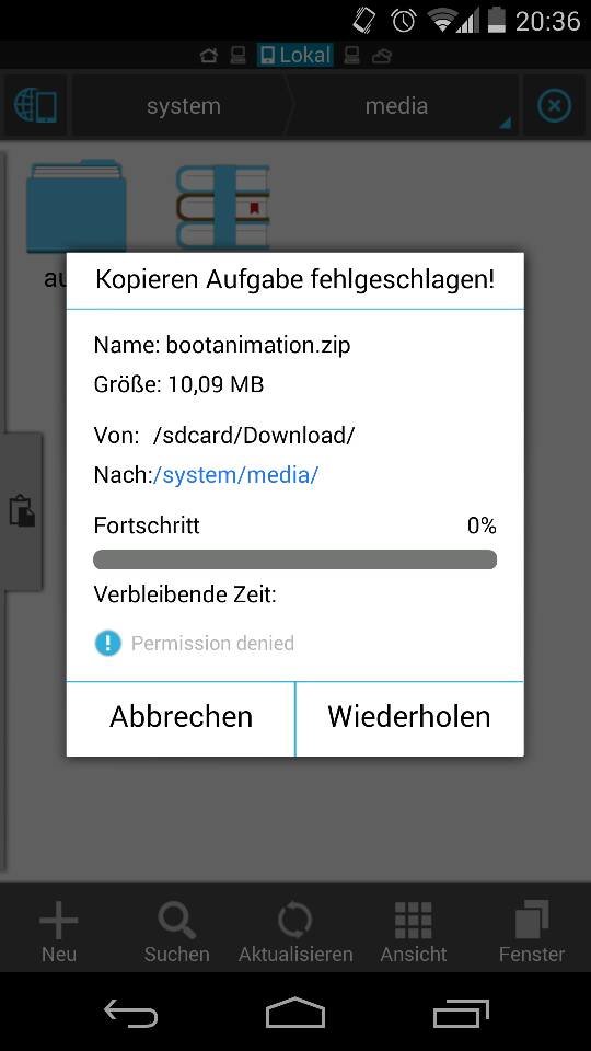

Bin irgendwie zu blöd eine neue Bootanimation zu installieren. Hänge aber schon dabei die alte .ZIP umzubennen. Nutze den ES Datei Explorer root ist an trotzdem sagt er mir das die Aufgabe fehlgeschlagen ist. Wenn ich jetzt die neue Animation rein kopieren würde hätte ich keine Möglichkeit der neuen Animation den Namen Bootanimarion zu vergeben.
Habt ihr eine Idee woran das liegen könnte?
Einfach drüber bügeln geht auch nicht. Schlägt ebenfalls fehl :confused:

Hier ein Screenshot zur Fehlermeldung
Gesendet von meinem Nexus 5 mit der Android-Hilfe.de App

@Zunft,
Einstellungen-Werkzeuge-Root Explorer- drauf tippen und als r/w einbinden- rein kopieren- Eigenschaften- Rechte setzen-r-w-r-r-Reboot-freuen

Die Datei ist Schreib geschützt weil es eine System Datei ist. Das ist wohl der Fehler aber wie kann ich das ändern?

@ Dirk vielen Dank das mit dem r/w hat es gebracht
