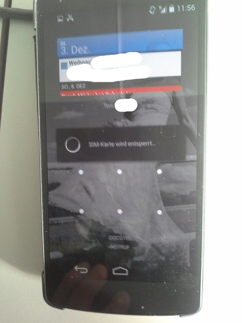

Hi Leute,
ich hab am Sonntag mein N5 mit dem Nexus Root Toolkit auf meinem Stock Rom Root Rechte freigeschaltet. Hat soweit auch alles gut Funktioniert. Das einspielen der Backups (NRT und Helium) hat mich fast wieder auf meinen alten Stand gebracht.
Jetzt wollte ich mal ein paar BackUps mit TWRP machen und später Kernel und Roms flashen zu können.
Hab mit dem EFS Backup angefangen, dann reboot. Scheint geklappt zu haben.
Ich wollte aber gleich alle BackUps weg sichern und habe wieder ins TWRP gestartet.
Erstmal die richtige Zeitzone eingestellt und nochmal per
EFS
Recovery
und
System, data, and boot zusammen gesichert.
Dann direkt auf reboot geklickt.
PIN für die SIM eingegeben und seit dem hängt es im LockScreen (siehe Anhang) und ich kann es nicht entsperren.
Ich kann ein bisschen was machen, ScreenShot oder auch PowerOff läßt sich machen. Der TocuhScreen ist auch nicht völlig tot. Beim PowerButton drücken das Menü und ich kann dort entweder in den Flugmodus oder Ausschalten oder Töne an/aus machen. Ich kann auch angerufen werden ... ich kann aber nicht abbnehmen.
Ich komm auch in den Bootloader bzw. wieder ins TWRP.
Ich hab also einige Optionen ... wie Chaches löschen oder so? Aber ich weiß nicht was ich am besten als erstes machen sollte.
Ich hab auch etwas ungewöhnliche Lockscreen Einstellungen:
Zum entsperren nutze ich ein Muster welches nicht angezeigt wird. Dies muss aber nur eingegeben werden wenn der Screen länger als 2 Minuten aus war. Keine Ahnung ob das wichtig ist ...
Wer kann mir da weiterhelfen?
EDIT
Sorry Leute ... geht jetzt wieder ... ich hab keine Ahnung warum! :blushing::tongue::thumbup::love::thumbsup::lol:

Das ist ein ganz simpler Bug , einfach vor der eingabe des Pins paar Sekunden warten dann gehts ohne Probleme.

@TheProdigy, Danke. Ich glaube ich habe genau das durch Zufall gemacht ... war mir aber bis eben nicht bewusst :D
