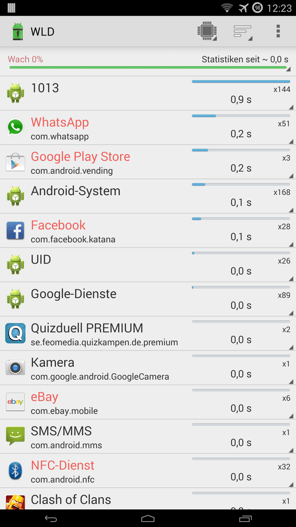

hey leute , könnt ihr mir mal helfen. wakelock detector zeigt bei mir keine zeiten an, also oben in der leiste müsste doch die deep sleep zeit stehen!?
Steht bei mir auch nicht. :smile:
Ich prüfe den Deep Sleep mit der App "better battery stats" oder mit der App "CPU Spy". Da sehe ich die Werte korrekt angezeigt.
Benutzt du zufällig CM oder ne rom auf Cyanogen-Basis? Ich hab gelesen dass die irgendwas so kaputtgepatcht haben dass solche Apps nicht mehr funktionieren.
edit: Hab schnell im Playstore geguckt, da steht dass es vorläufig mit dieser Version wieder funktionieren soll.
Hab die Purity Rom, afaik is die aber nicht auf CM Basis. Werd mal deine Version testen, hab das gestern schon gesehen im Playstore, wusste da aber noch nicht was die mit zero stats bug meinten und hab nicht weiter drauf geachtet, weil es meine Rom nicht betrifft. Ich check das mal. Danke!
Ah, ja doch Purity hat genau den commit gemerged der das kaputtmacht. Hab die ne weile selbst kompiliert, desswegen weiß ich das ganz sicher :/
Mit der anderen App Version müssts aber klappen :smile: Viel Erfolg :)
Klappt auch :)
Danke!

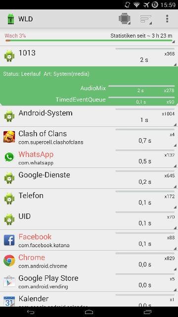

E: Weiß jemand zufällig, was dieses "1013" in meinem Screenshot bedeutet? Wieso hält das mein Telefon wach? Meine Akkulaufzeit is eigentlich Bombe, aber Interesse besteht ^^
Tipp mal drauf, sollte ne Detailansicht öffnen, ansonsten hilft bestimmt bisschen hinterhergoogeln. Ausm Hinterkopf kann ich dir sagen dass es irgendetwas mit einem Mediendienst zu tun hat.
Hab schon gegoogled, aber finde nicht wirklich was dazu. Selbst auf englischen Seiten findet man kaum was.
Habt ihr das nicht?
Doch doch, in BBS scheint das als AudioMix auf, scheint dort aber nicht wirklich zu den Wakelocks zu zählen und ich kann zumindest nicht feststellen dass dieser Wakelock sich negativ auf den Akku auswirkt.
Ok is ja auch egal. Mein Akku is super.
