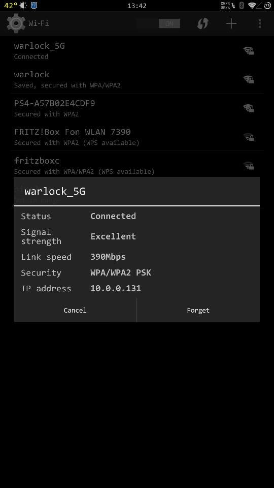

Hab auf dem nexus 433 MBit..
und ich 10 Gigabit
Ne mal im ernst wo willst du die denn her haben ????
So schnell ist der Speicher garnicht.

390 ist nur der linkspeed, was ist dein realer Durchsatz? Teste mal mit der APP, die ich weiter vorne verlinkt habe.
Das ist die Brutto Link Geschwindigkeit.
Netto solle nicht mehr als 7 MB/s drin sein.
Getestet mit AC WLAN bei wenigen cm Entfernung zum AP der mit Gigabit LAN an meinem Server hängt und dort Liegen die Daten auf SSD´s.
PC - Server kommt auf 110 - 115 MB/s über LAN und im AC WLAN auf 70-90MB/s
Mehr als 7,3MB/s habe ich auf dem N5 noch nicht geschafft weder FTP noch HTTP download
