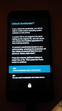

Ja, das passt alles. Ich klicke auf Yes, dann wird mir "unlock" angezeigt. Nach dem Reboot ist der BL aber wieder locked

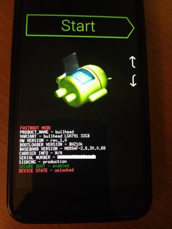

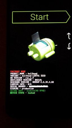

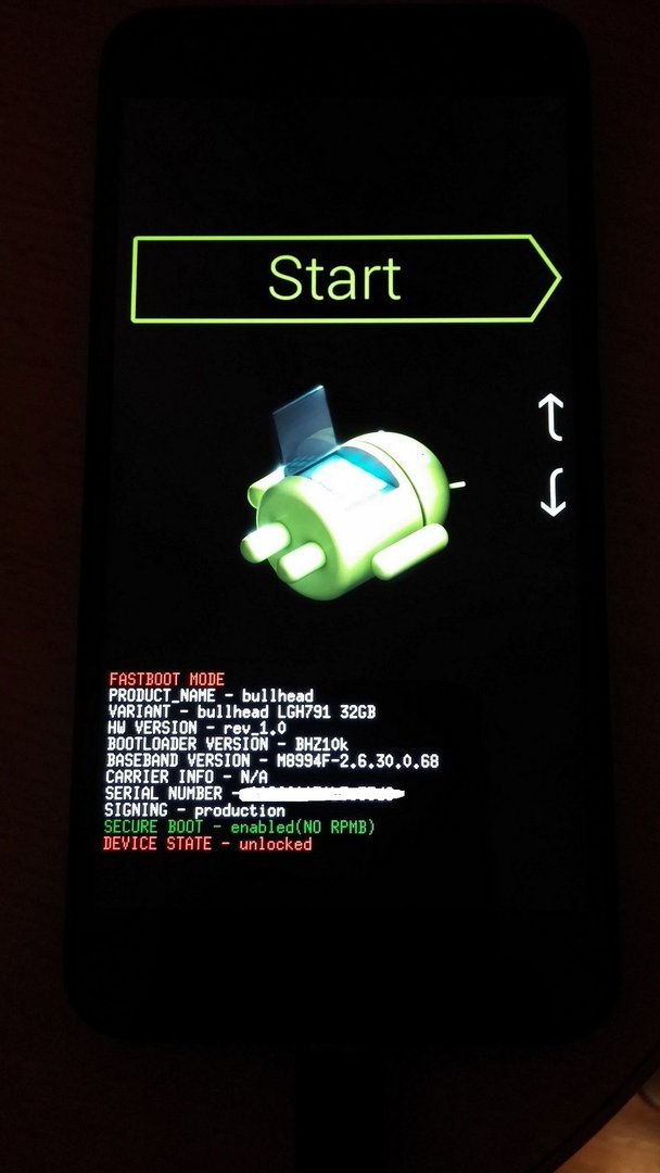

Das passiert mit fastboot oem unlock (von links nach rechts und von oben nach unten gesehen)

irgendwie versteh ich nicht was das NO RPMB bei Secure Boot bedeutet ?
edit.
ok hab nen Thread auf XDA gefunden. kommt wohl öfter mal vor
Can't unlock bootloader on N5X
Scheint wohl ein Problem mit dem Mainboard (emmc speicher) zu sein. Wird wohl eingeschickt werden müssen.
