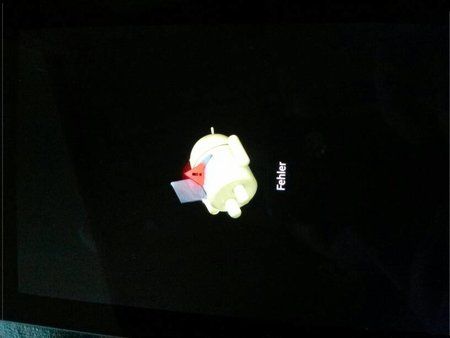

Gestern Abend kam die Meldung das das OTA-Update verfügbar ist und es nur noch einen Neustart benötigt um es zu installieren.
Das hab ich dann auch sofort gemacht. Während dem Updatevorgang(laut Fortschrittbalken bei ~1/3 des Prozesses) kam jedoch angehängte "Fehlermeldung". Nach etwas 3 min hat sich das N7 dann autom. neugestartet und wieder in das alte 4.2.1er gestartet wo auch alles noch da war und auch noch ist.
Hat irgendjemand das selbe Problem bzw. weiß was der Grund für den Fehler sein könnte?
Zu meinem Setup: Ich hab gleich nach dem Kauf im Okt '12 via Toolkit den Bootloader geöffnet und auf gleichem Wege gerootet. Die Updates auf 4.2 und 4.2.1 haben via OTA-Update bisher völlig problemlos geklappt. [Verlorenes root wurde mit der Rootkeeper-App anschliessend jeweils wiederhergestellt.] Deshalb wunderts mich nun wieso es diesmal nicht funktioniert...
Hab den Updatevorgang nun schon 3 mal wiederholt, jedoch mit immer dem selben Fehler als Ergebnis. Kann root der Grund sein? Bei den letzen Updates hat das jedenfalls keine Rolle gespielt...

War bei mir auch so.
Cwm ist glaube ich da die einzige Lösung.

Hhmmm...
Ein custom recovery zu installieren wollt ich ja eigentlich vermeiden, aber so wie es aussieht führt da anscheinend nichts dran vorbei.
Etwas OT, aber...: Kann ich CWM denn installieren ohne mein aktuelles OS flashen zu müssen und somit alle Apps und Einstellungen behalten um auf diesem Wege auf 4.2.2 upzudaten?
Meins ist auch gerootet allerdings nutze ich es mit der stocksoftware und hatte keine Probleme
Hab' eh auch das Stock-ROM(wie schon gesagt nur gerootet und damit einhergehend auch bootloader geöffnet) und trotzdem Probleme. Das ist ja das was mich so wundert, denn an sich hab ich am System selbst nichts geändert...

Hast du irgend eine App installiert, welche Root - Rechte benötigt und somit Systemdateien verändert hat. Möglicherweise AdBlock oder ähnliches, GPS-Fix-App (verändert mit Root - Rechten die gps-Config-Datei)?

Ich habe das Update manuell eingespielt und der erste Versuch schlug bei mir auch fehl: verification error beim debuggerd
Nachdem ich dann diese Datei aus dem 4.2.1 system image extrahiert und eingespielt hatte lief das Update durch. Ebenfalls Stock-ROM und nur gerooted ...

Hab schon ein paar Apps denen ich root-Rechte gegeben hab', aber die meisten hatte ich auch schon vor den Updates auf 4.2 und 4.2.1 drauf und damals hat's ja problemlos geklappt. AdAway hab ich noch nicht so lang drauf, davor hab ich AdFree dafür benutzt. Meint ihr liegt's an dem? Rückgängig kann ich eine solche Veränderung einer solchen eventuell veränderten config-Datei schätz' ich eh nicht mehr machen, oder?
Insgesamt waer's hald' mein Ziel samt akt. Einstellungen und Apps auf 4.2.2 upzudaten, sodass ich auch danach wieder autom. OTA-Updates bekommen und installieren kann.
@Schatz: flashe mittels der neusten, kostenlosen Version, des Nexus Toolkit (4.0.0) CWM und installiere das Update manuell. Zum Schluss wirst Du gefragt ob du das Stock Recovery nochmals flashen möchtest. Und ob du die Root Rechte reparieren möchtest. Das kannst du dir dann aussuchen. So habe ich's gemacht und hat ohne Probleme funktioniert.

Habe ebenso die Fehlermeldung mit debuggerd. Darf ich mal fragen wo Du das 4.2.1 system image (JOP40D) her hast? Weil hier finde ich nichts: https://developers.google.com/android/nexus/images
Das liegt daran, das Google wohl heute Nachmittag das 4.2.1 Image entfernt und das 4.2.2 Image hinzugefügt hat.

Von hier ist die debuggerd, die ich verwendet habe:
http://forum.xda-developers.com/showthread.php?p=37928608
