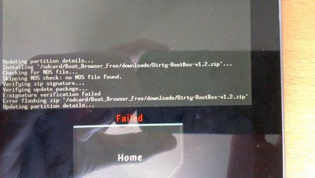

Ich wollte gestern mal die Rom wechseln,doch das ging nicht.Doch sobald der Flashvorgang startet, steht dort Failed in rot und diese error Meldung kommt.Die Meldung kommt nicht nur bei dieser Rom,sie kommt bei jeder zip die ich flashen will.Was kann ich dagegen machen?

Versuche die ROM noch mal herunter zu laden und versuche das Flashen erneut.
Eine Sicherung hast du aber gemacht?
Die Rom habe ich schon 3 mal neu heruntergeladen, und ich habe auch andere Roms,Kernel und Mods ausprobiert, aber keine lässt sich flashen.Ich habe noch mehrere Sicherungen verschiedener Roms,aber trotzdem möchte ich was neues :D
Angabe ohne Gewähr .... (hatte bisher noch nicht dieses Problem!)
Schalte mal in der Recovery signature verification ab und versuche es dann noch einmal! Weiß aber jetzt nicht genau wo das drin ist in der Recovery, hab's tablet nicht bei der Hand!
Reaktionen: Chris6057 und Hai96
Hat leider auch nichts gebracht,werde später einfach per Rootkit auf stock zurück und dann twrp ganz neu flashen. Kann ich den jetzigen Twrp Ordner mit den Backups später einfach durch den neuen leeren ersetzten, oder reproduziere ich das Problem dann wieder?

Es geht wieder :D Ich hab die Stock Rom geflasht und TWRP neu aufgespielt und dannach den neuen TWRP-Backup Ordner wieder durch den alten TWRP-Backup Ordner ersetzt.
@tobiasth Vorher wollte ich von Dirty AOKP auf Dirty Root Box wechseln und da trat dann der Fehler das erste mal auf.
