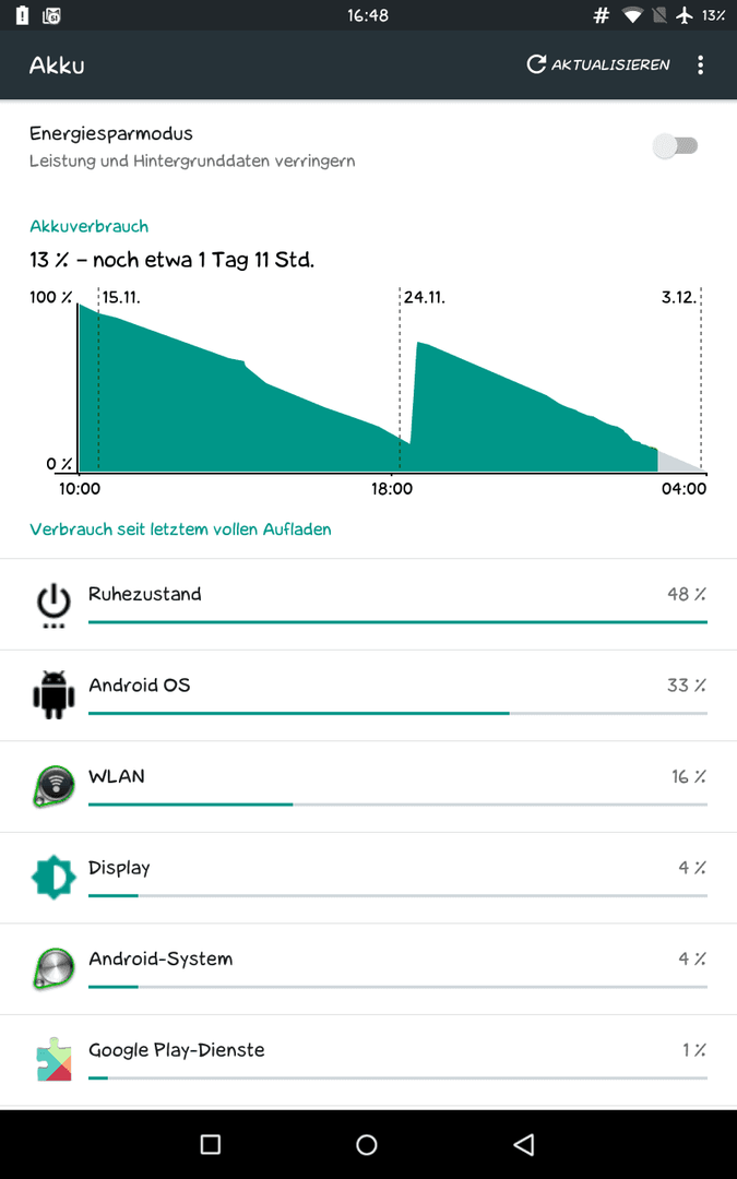

Also nachdem das Tablet mit dem modifiertem Kernel nun einige Tage am Stück lag, kann ich für mich folgendes feststellen:+
Die Laufzeit ist bei weitem nicht überragend, wie ich es von Hause aus erwarten würde, wenn ein Tablet mal nur herum liegt. Für die Lösung von vorcers allerdings bin ich sehr dankbar, ermöglicht es doch wenigstens mit den gegebenen Mitteln etwas vernünftiger zu arbeiten, als es Google schafft.

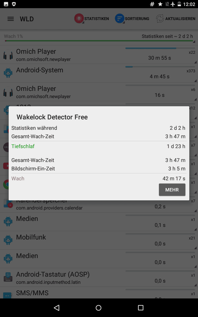

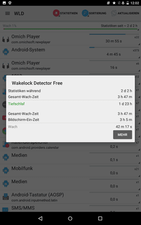

Hi, irgendwie funktioniert der Mod bei mir nicht. Hat jemand ne Idee, wie ich checken kann, ob ich was falsch gemacht hab?
Ich hab den Bootloader entsperrt und TWRP als Recovery installiert. Beim Booten kommt das geöffnete Schloss unterm Google Logo und ich kann per Power und Volume - ins TWRP Recovery booten.
Ich hab mir den Kernel für 5.1 und beide Skripte runtergeladen. Hab den Kernel per TWRP installiert und dann erstmal das ...default...zip. Da ich immer noch massiv Akku verlor, hab ich dann das andere zip installiert, dass den Wakelock komplett beseitigen sollte.
Aber leider ändert sich nix. Wie kann ich testen, ob der modifizierte Kernel bzw. das Skript korrekt installiert wurde?
Hier die Ausgabe vom WakelockDetector PC, die zeigt, dass ich nach meiner Installation keine Besserung hab:
Kurze Info von mir: vorcers hat mir per PM geholfen. Ich hatte eine unvollständige Zip des Kernels geflasht. Jetzt sieht es gut aus.
