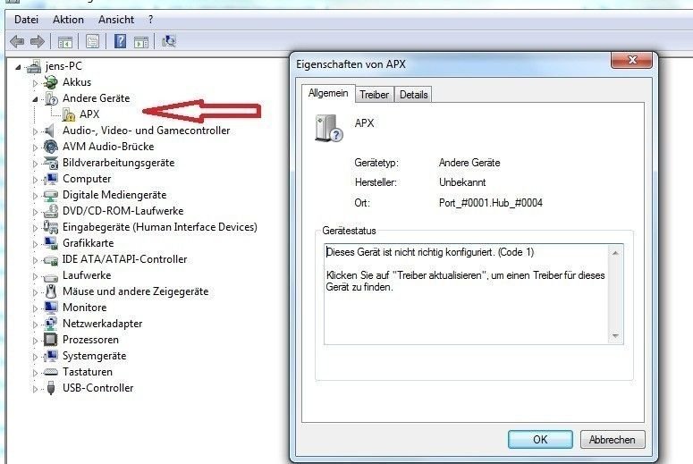

Im Gerätemanager wird mir das Nexus unter Andere Geräte als APX angezeigt ohne installierte Treiber. Die Treiber für das Nexus waren aber richtig installiert, da ich nicht das erste mal geflasht habe.

Mache bitte einmal ein Bild von deinem Gerätemanager, als was dein Tablet angezeigt wird.
habs mal hochgeladen.

In dem Fall must du den Universal Naked Driver 0.7 installieren.
Dann solltest du Zugriff auf dein Tablet haben.

Also mit dem Treiber wird es mir jetzt als Asus Transformer Prime APX Interface angezeigt.
