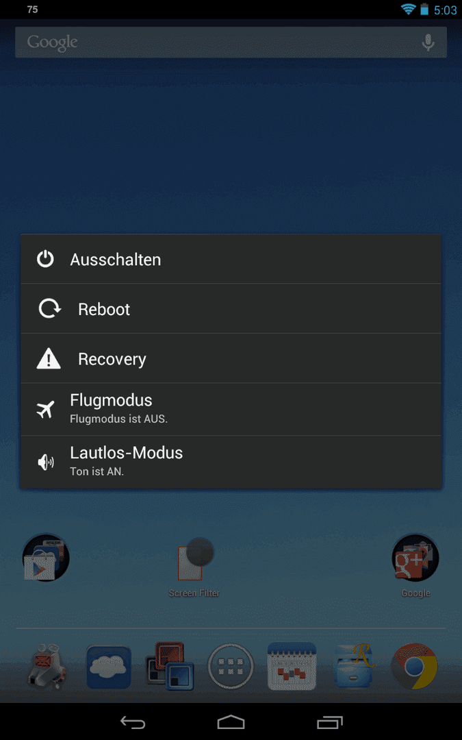

Holla,
hier hab ich ein AP-Menü zum flashen per CustomRecovery erstellt.
Nur für gerootete, deodexed 4.1.1 - StockRoms!!
Flashen per Recovery, flash zip from sdcard...
