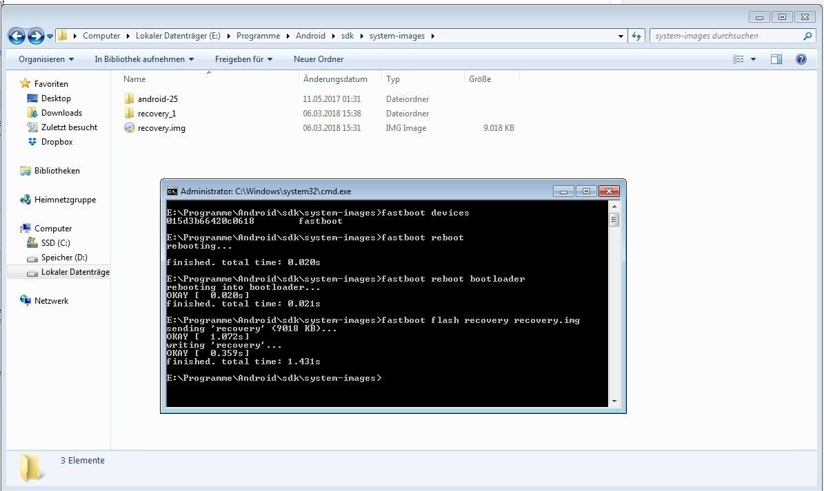

Gut, mittlerweile habe ich den befehlt fastboot flash twrp-3.2.1-0-flo.img ausgeführt und scheint alles okay gelaufen zu sein. Nun kann ich aber immer noch nciht in den recovery mode gehen. Mein N7 hängt sich einfach auf und wird vom PC in dem Moment auch als nicht angeschlossen erkannt.
Der Befehl ist nicht richtig,
twrp-x-x-x.img
muss man in recovery.img umbenennen.
Der Befehl lautet dann fastboot flash recovery recovery.img

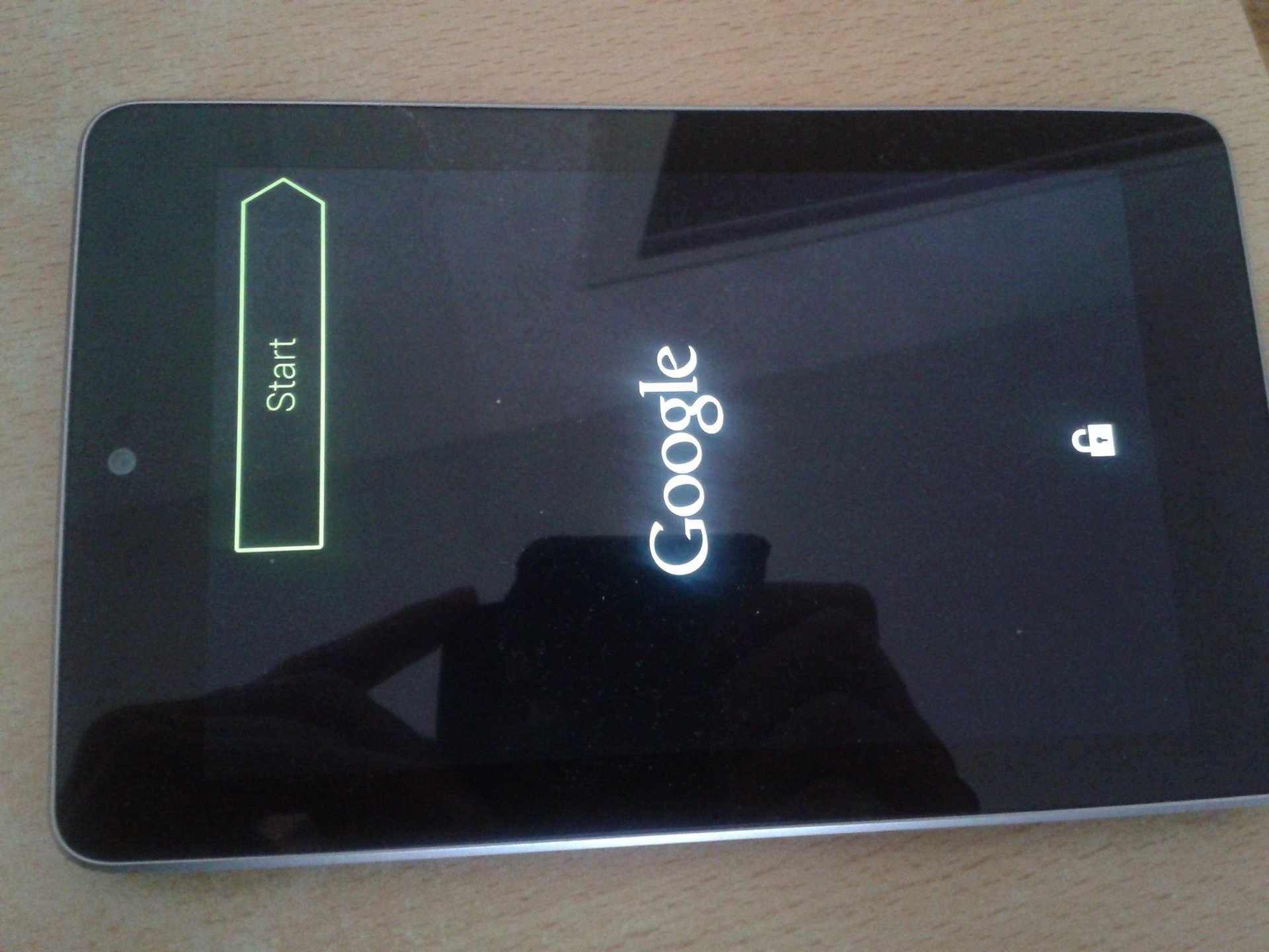

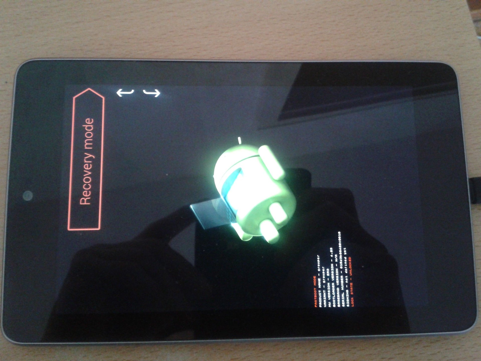

Wie versuchst du in das Recovery zu kommen?

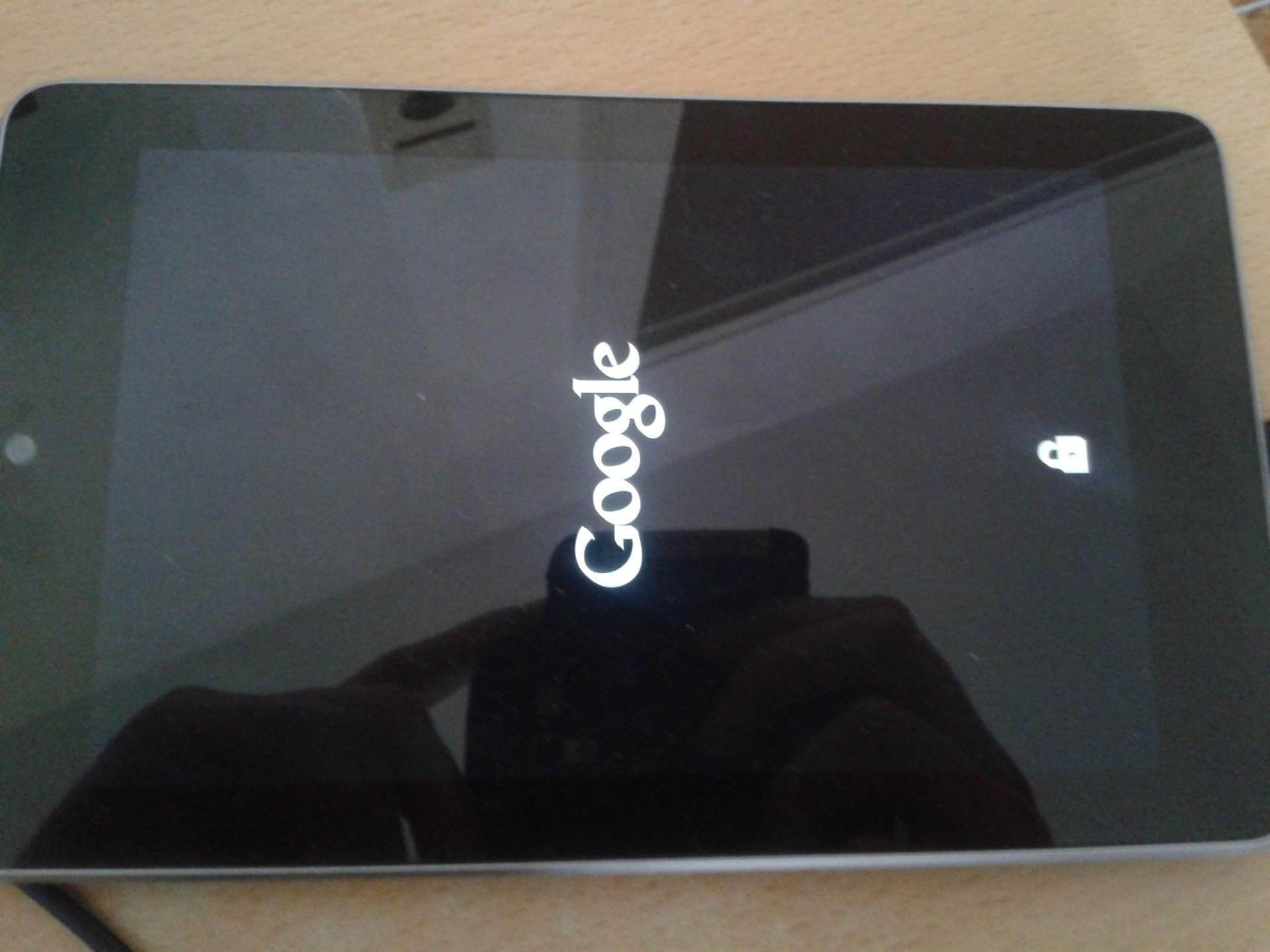

Über den Bootloader gehe ich in den recovery modus. wie im ersten Bild. Im Zweiten Bild sieht man nur mein N7 nach dem Einschalten.

Wenn du Recovery mit der Powertaste bestätigst was passiert dann?
dass sieht dann so aus ... für alle ewigkeit

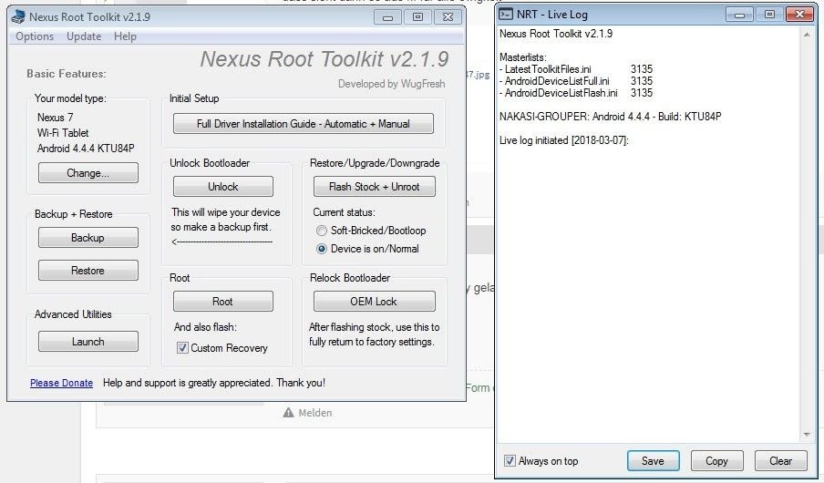

Ich bin der Meinung es ist ein N7 2013 ( wifi ) aber wie kann ich es überprüfen ? Das Nexus Root Kit Tool sagt :
Edit: Oh ja, dann hab ich wohl 2012 und hab das falsche img geladen, ich versuchs mal mit dem richtigen
Äh, nach dem Toolkit ist es das 2012 WiFi (also grouper und nicht flo), womit du die falsche Version von TWRP versuchst.
BTW: Eine Umbenennung der Datei in recovery.img ist unnötig - "fastboot flash" erwartet einen Partitions- und dann einen Dateinamen, also fastboot flash recovery twrp-x.x.x.img ist völlig ok.

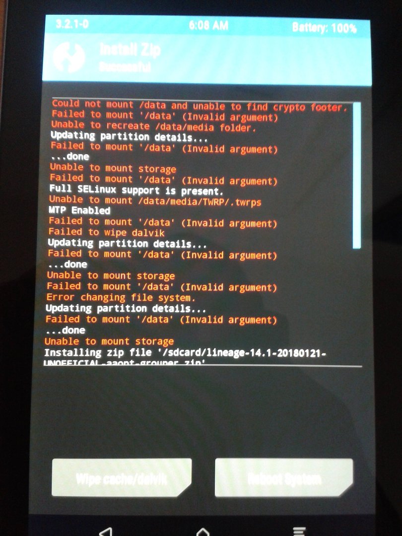

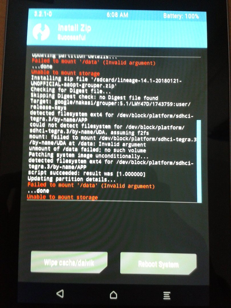

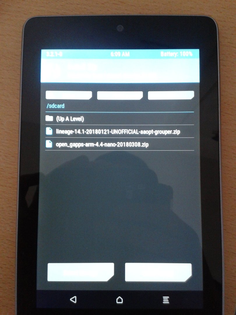

Ich hab jetzt wohl scheinbar das richtige recovery gefunden und aufgespielt. jetzt hab ich lineage 14.1 und so ein nano-gapp ding für android 4.4.4?! auf die sdcard gepackt. Beim installieren bekomme ich aber immer diese fehler: Unable to mount storage ; Failed to mount data/system. Irgendwelche Ideen ?
Edit: Also auf den Bildern versuche ich lineage zu installieren

Also ich habe einfach das file-system für "data" und "system" von ext4 auf ext2 und dann wieder auf ext4 gestellt. Hat dann funktioniert
