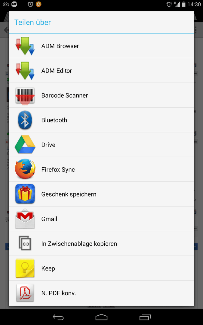

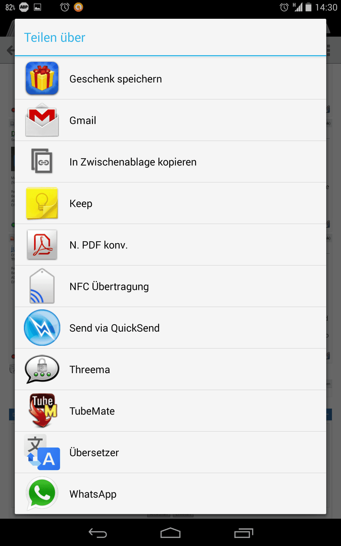

mein Nexus 7 LTE friert manchmal ein wenn Ich Seiten unter Google Chrome teilen möchte (auf die rechten oberen drei Punkte berühren und dann auf Teilen...).
Dies passiert nicht immer aber oft genug das ich es dem teilen zuordnen kann. Wenn man es mehrmals hintereinander macht kann man von 10 Bis 20 mal teilen sicher sein das es einfriert so das man lange den Power Knopf drücken muss bis es restartet.
Hat jemand ähnliche Probleme?
Vielen Dank für die Hilfe.
ein paar weiterführende Infos wären nicht schlecht, als da wären:
- Welcher ROM? Stock Firmware?
- Lässt sich das Problem auch bei einer anderen Chrome App nachvollziehen, zum Beispiel "Chrome Beta"?
- Gibt es bei deinem Nexus sonst auch spontane Reboots? Also auch, wenn du gerade etwas nicht teilst?
Grüße
Bitte entschuldige die fehlenden Angaben.
Neuste Firmware über ota installiert : 4.4.2
Gerooted mit nexus root toolkit.
Sonst friert es nicht ein. Ansonsten gibt es auch keine spontanen reeboots.
Die beta werde ich gleich testen vielen Dank für den Hinweis.
Ich habe threema oder den Barcode Scanner in Verdacht da es die einzigen apps sind die ich vor kurzem installiert hatte.
Ich kann aber nicht mehr nachvollziehen ob es vor kurzem ein Chrome update gab wo sich eventuell der Fehler eingeschlichen haben könnte.

Ich habe das präventiv mal in den Root-Bereich geschoben, weil dein System ja gerootet ist.
Hast du es bereits mit Chrome Beta getestet? Und wenn du die beiden Apps verdächtigst, hast du sie testweise einmal deinstalliert?
Ansonsten kann ich mir nicht vorstellen, was solche Apps mit dem Teilen aus Chrome zu tun haben können. Oder willst du aus Chrome in diese Apps teilen?
