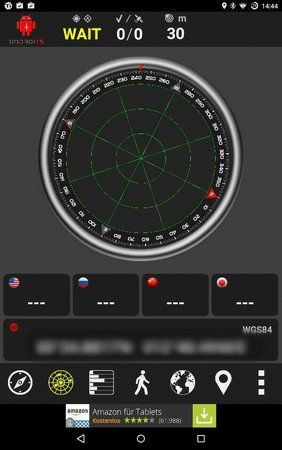

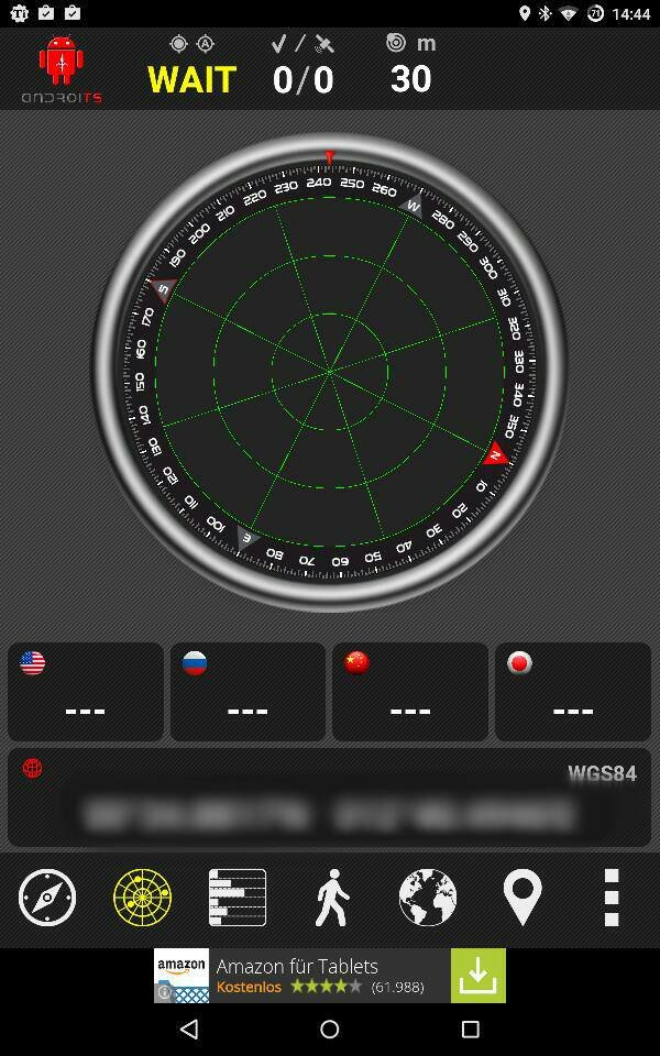

Klar funktioniert GPS mit CM12. Ganz hervorragend sogar :thumbup:
Mit dem offiziellen CM12?
Ja, mit der aktuellen Version (20150115).
Mit anderem Kernel? Oder wie hast du das hinbekommen?
RichieX
Mmmh. Ich habe den Franco(Sabermod) drauf. Von Anfang an, weil es damit etwas besser läuft. Daran könnte das liegen?
Ja. Daran liegt es. Wie schon gesagt, im Moment kann ich aber damit leben.
RichieX
Den franco sabermod hab ich jetzt mal im Test, sodass GPS nun auch Satelliten findet. Danke klaust.
