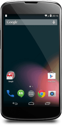

Mmmh...sollte eigentlich kein Problem sein. Anbei ein Bild von meinem neuen, gebrauchten N4, gleich nachdem Stock-4.4 drauf war. Ungerootet. Auf meinem N7² sieht es aber genauso aus....
Den "Google Experience Launcher" (GEL) hast du drauf? Oder Nova 2.3beta3? Sonst wird es nicht transparent.
Klaust, danke für deine Info aber ich weiß nicht so ganz was du meinst :/
Schau dir den obersten Beitrag an, ich habe alles Schritt für Schritt dokumentiert. Mehr habe ich nicht gemacht als das was oben steht.
Was war daran unklar? Wenn du 4.4 drauf hast, ist Ok. Was oben war, interessiert nicht.
Transparente Leisten kriegst du bei 4.4 mit dem "Google Experience Launcher" oder dem Nova 2.3beta3.
Musst halt eins von beiden installieren. That's it.
