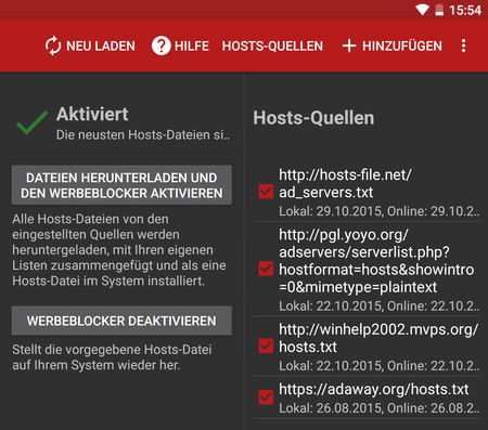

Ich hatte sonst AdAway (oder so ähnlich)...funktioniert sowas nicht mehr?
Edit: Doch, gibt's ... [APP][Root][2.1+][UNOFFICIAL] AdAway v3.1 :: [10.09.2015], könnte ich auch mal wieder einsetzen. Eine hosts-Datei flashen wäre mir irgendxwie zu sehr Steinzeit-Administration :winki:

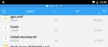

Edit2: habe mir das Johannsen-Zip mal angeschaut und auch AdAway ausprobiert. Bei beiden scheint das Problem zu sein, dass bei 6.0 die /system-Partition randvoll ist. So eine fette hosts-Datei passt nicht mehr rein! Bei mir jedenfalls, habe schon ein, zwei andere Sachen zusätzlich drin.
Edit3: habe die nutzlosen GooglePinyinIME, iWnnIME und KoreanIME aus /system/app entfernt und der gewonnene Platz war mehr als ausreichend für eine dicke hosts-Datei. Die von AdAway erzeugte hosts ist ~2MB groß.
