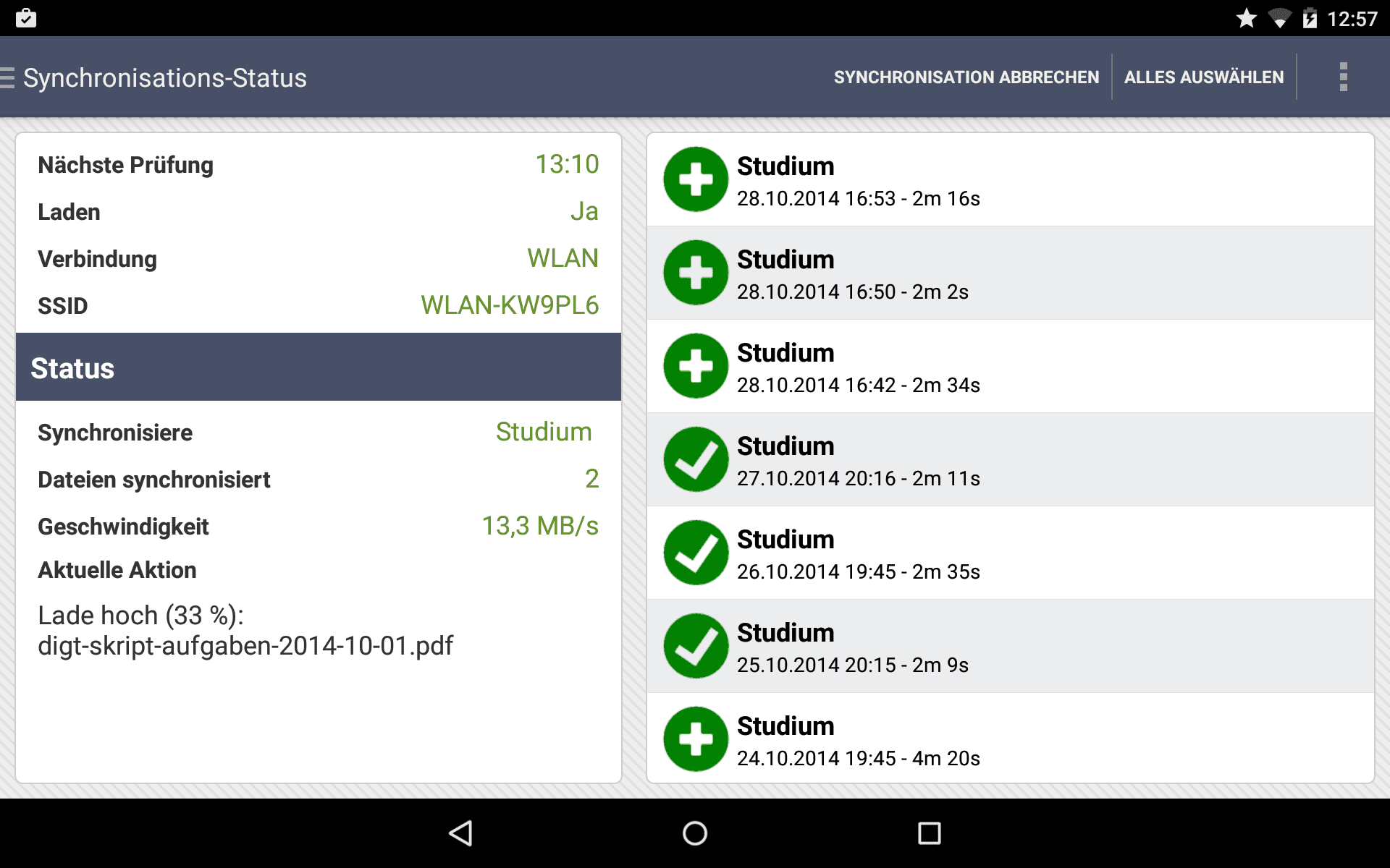

Was bedeutet denn der Stern oben rechts, neben der wlan Anzeige?
War plötzlich da...

Benachrichtigungen sind im Prioritätsmodus.
