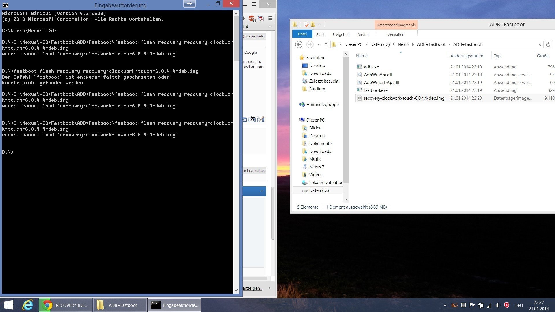

So habe die Treiber nun genau nach der verlinkten Anleitung installiert, leider ändert nichts an meiner Fehlermeldung.
Deshalb mal der Screenshot, soweit alles richtig?
Wechsle mal vorher mit "cd" direkt ins Verzeichnis und führe dann erst den Befehl aus. Evtl. auch als Administrator usw. usf.
