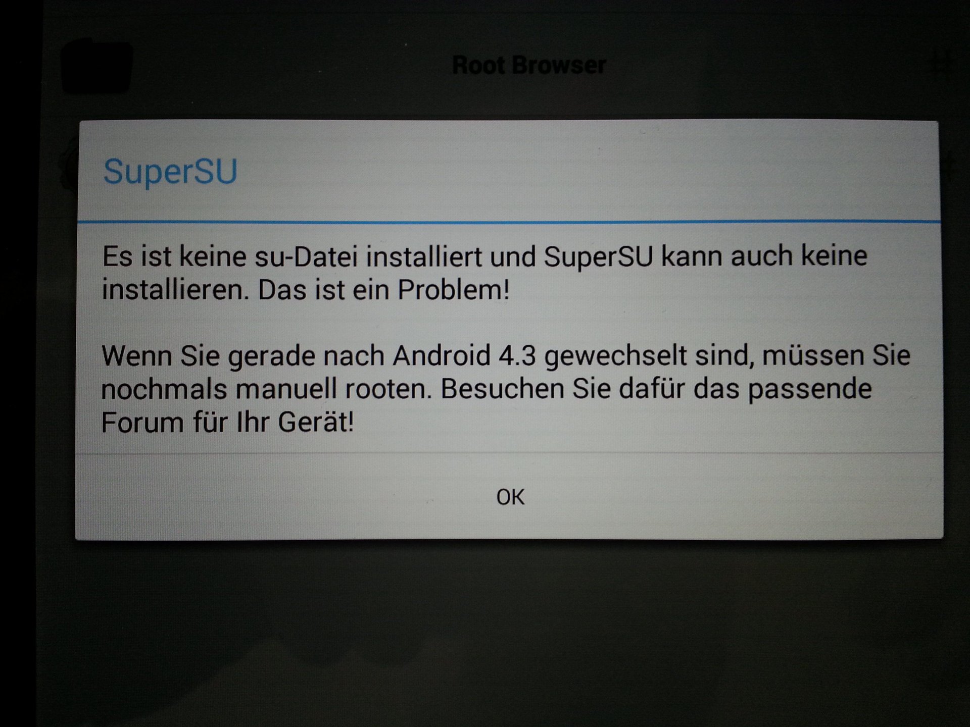

Habe seit dem letzten Firmware Update von meinem Nexus 7 Probleme, das Gerät mit dem Nexus Toolkit zu rooten.
Wenn ich es einfach nur roote dann funktioniert es. Nur habe ich dann ja kein Custom Recovery. Wenn ich also im Toolkit zusätzlich auswähle, dass ein Custom Recovery geflasht werden soll dann kommt nachher, wenn ich SU starten will folgende Meldung (siehe Bild).
Weiß jmd woran das liegt? Dann habe ich nämlich zwar TWRP als Custom Recovery eingespielt aber leider habe ich keit Root mehr:D
Sollte ich vllt statt TWRP das CWM wählen oder weiß jmd woran das liegt?
Edit:
Okay, da ich vorher sowieso ein Nandroid Backup gemacht hatte hab ich einfach mal eine ältere Version von SU (1.55) per Recovery geflashed und nun klappt es. Liegt dann wohl an der Version 1.65 mit der klappt das bei mir wohl nicht.
