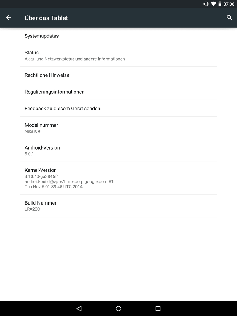

Ähm, sicher dass du ein Nexus 9 hast...? :huh:
na klar, siehe Bild :) Kann ich in TWRP nen Screenshot machen?
Grüße,
Fabian

Meine Erfahrung: die Banks-Gapps funktionieren (solange kompatible Playservices enthalten sind; entweder mit 446 oder mit 430 am Ende). Die aktuellen Banks-Gapps haben Playservices mit 438 am Ende. Diese funktionieren NICHT!
Die PA-Gapps haben meines Wissens immer die Playservices mit 430 am Ende enthalten (Universal DPI). Von daher müsste mindestens das kleinste Paket (ich glaube Pico) funktionieren.
