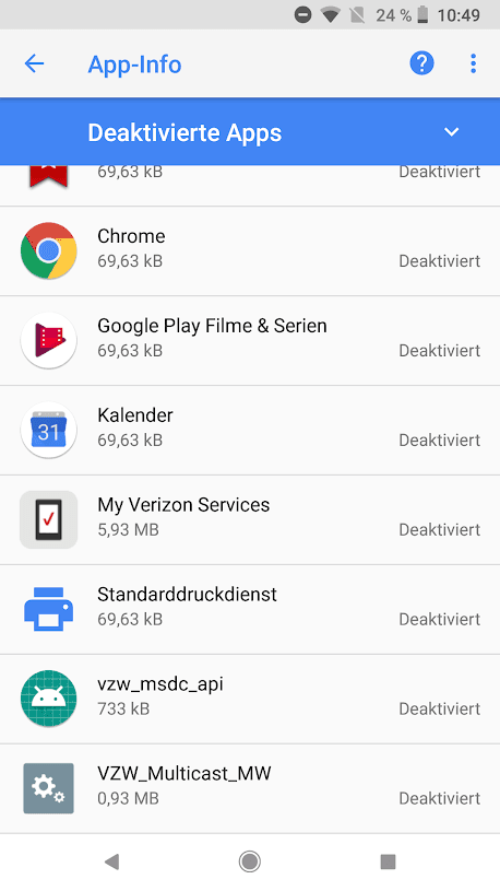

Hier noch ein Bild, konnte ein paar der Apps deaktivieren. Das Pixel habe ich mit einer deutschen SIM-Karte eingerichtet, habe die vor kurzem raus getan, deswegen ist auf dem Bild keine vorhanden.
Es hat endlich geklappt, habe eine andere SIM-Karte reingetan und die aktuellste Version nochmal geflasht, danach waren die ganzen Verizon Apps nicht mehr da.
