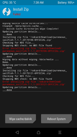

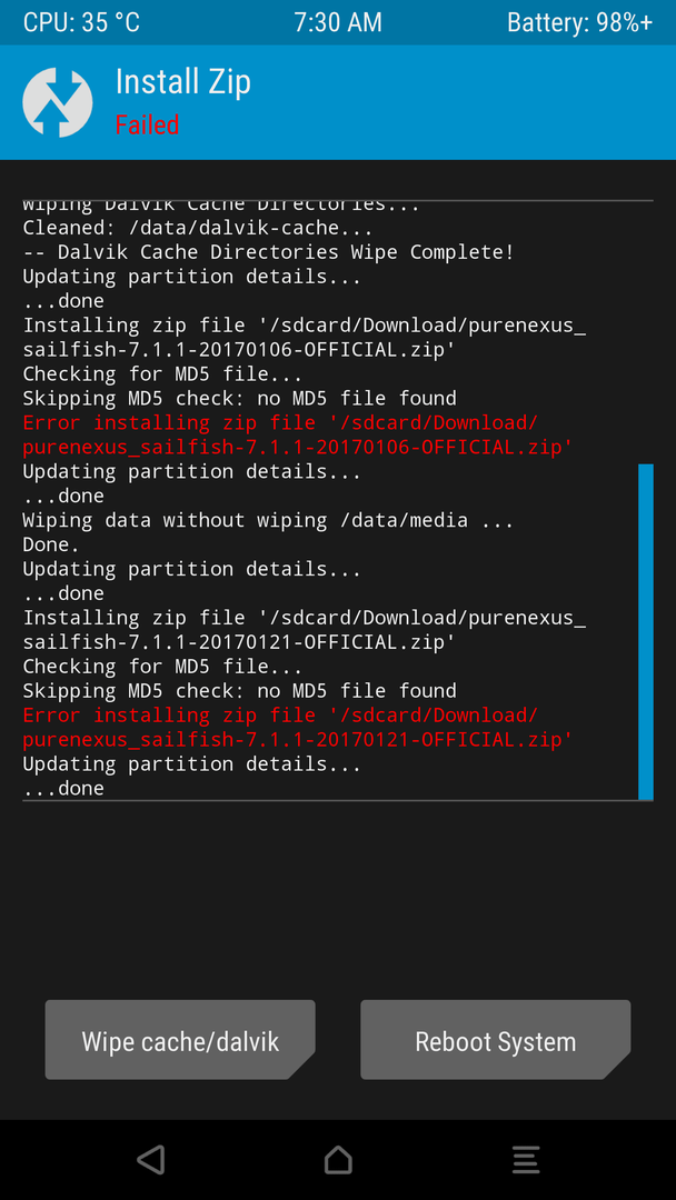

Hallo Leute
Habe mein Pixel xl mit der neusten Version des Android Toolkits gerootet. TWRP, SuperSU, Busybox...alles drauf. Soweit so gut.
Wollte dann die Pure Rom 7.1.1 via TWRP draufspielen und bekam folgenden Fehler! (Siehe Screenshot)
Hab den MD5 Check der Rom auf dem PC gemacht, alles okay. Kann man den Check auch im TWRP machen?
Hab dann ein Wipe Data Factory Reset gemacht und danach ein Reboot.
Das Phone startet nicht mehr. Es kommt kurz das Google Zeichen und dann wieder das TWRP. Hab es mit beiden Partitionen probiert.
Fazit: Das ganze Image ist weg, alles gelöscht! Wie kann das sein.
Kann mir jemand helfen und sagen wie ich jetzt am Besten vorgehen soll, so dass alles wieder läuft und ich auch die Pure Rom drauf spielen kann.
Besten Dank für Eure Hilfe
Bojesse
Du versuchst eine ROM für das Pixel zu flashen, nicht Pixel XL! (Sailfish = Pixel, Marlin = Pixel XL)
Lade dir die passende ROM herunter und probiere es einfach nochmal.
An alles gedacht, nur nicht an das:confused2:
Muss ich jetzt zuerst ein Factory-Image flashen (ist zurzeit keins drauf) und dann das Pixel XL rooten oder kann ich direkt per TWRP die Pure Rom drauf spielen?
Danke nochmals:thumbsup:
Nein, du kannst direkt die ROM flashen. :winki:
