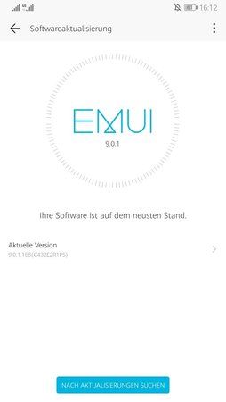

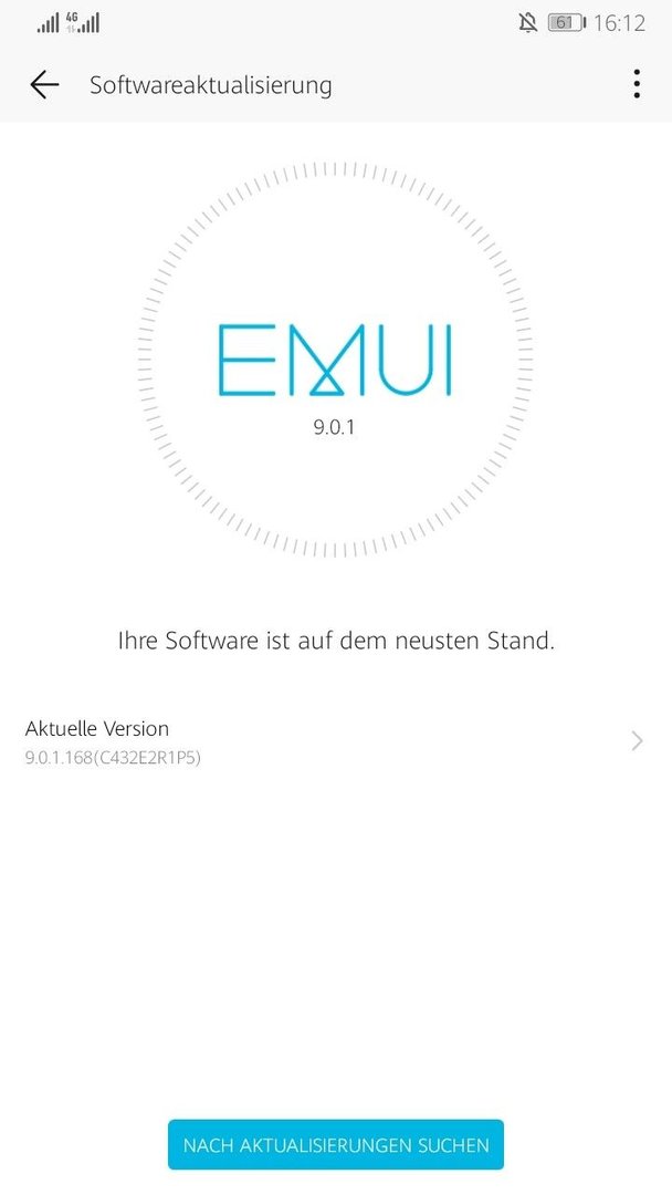

Im Firmware Finder sehe ich die Version
STF-L09C432E2R1P5B175.
Ist das für richtige für unser Honor 9? Das E2R1P5 ist neu und irritiert mich.
Das sollte die richtige sein. Genau das Update bekam ich vor wenigen Tagen OTA für mein Honor 9, nur ohne den Zusatz B175.
Reaktionen: Sir Unreal
