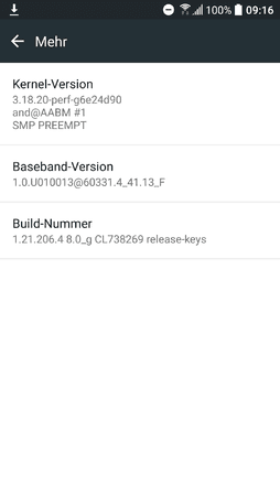

Deine Firmware kannst du nur mit S-OFF updaten. Welche FW Version bist du jetzt ?
Hey , Jupp habe die richtigen für meine cid genommen. Fw siehe Bild.

Soweit ich es verstehe kannst du mit S-ON nur über ein OTA Update die Firmware Updaten.
Das heißt du musst auf das Rollout von Android N für deine CID Nummer warten. Was hast du denn für eine CID Nummer?
Post gelöscht, übersehen dass du eine 1.21.206 drauf hast. Was ist denn das für eine Version?
x.xx.206.x ist O2 UK (United Kingkom)
