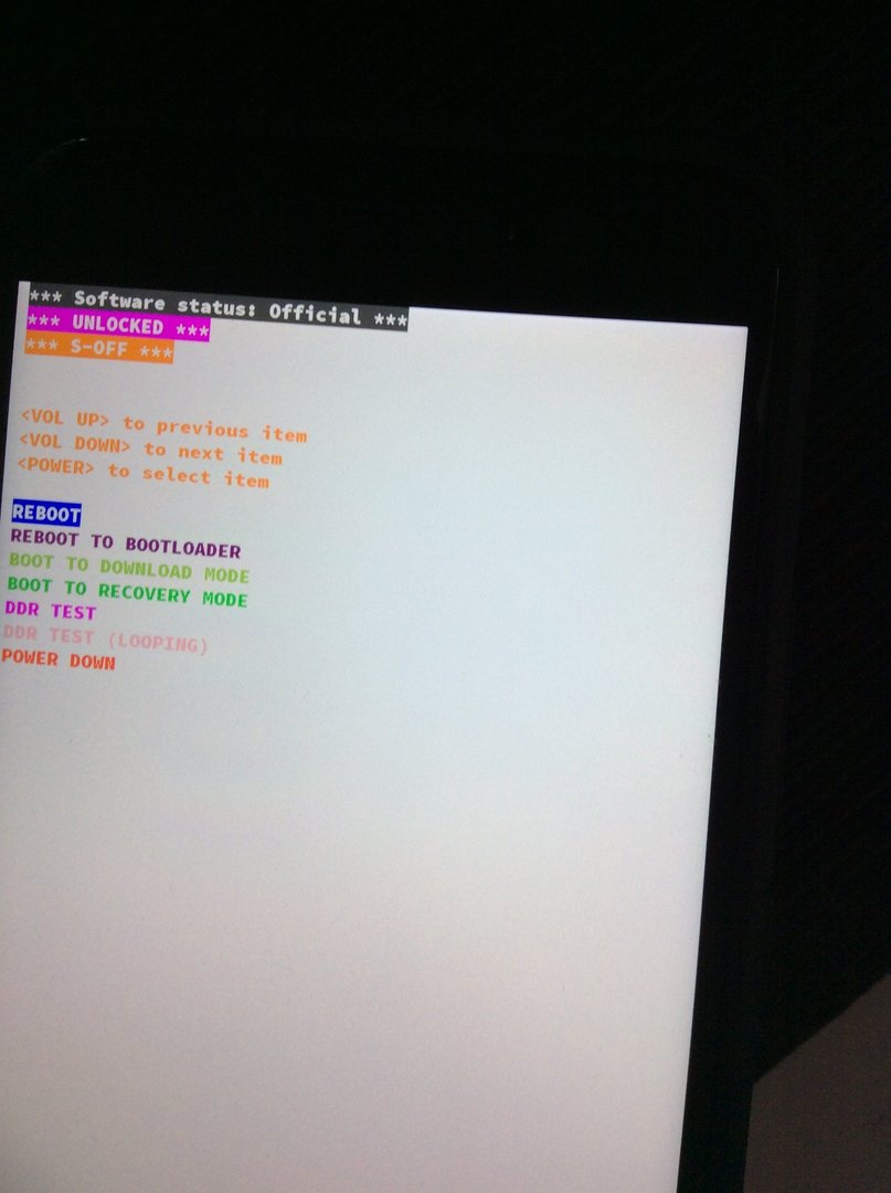

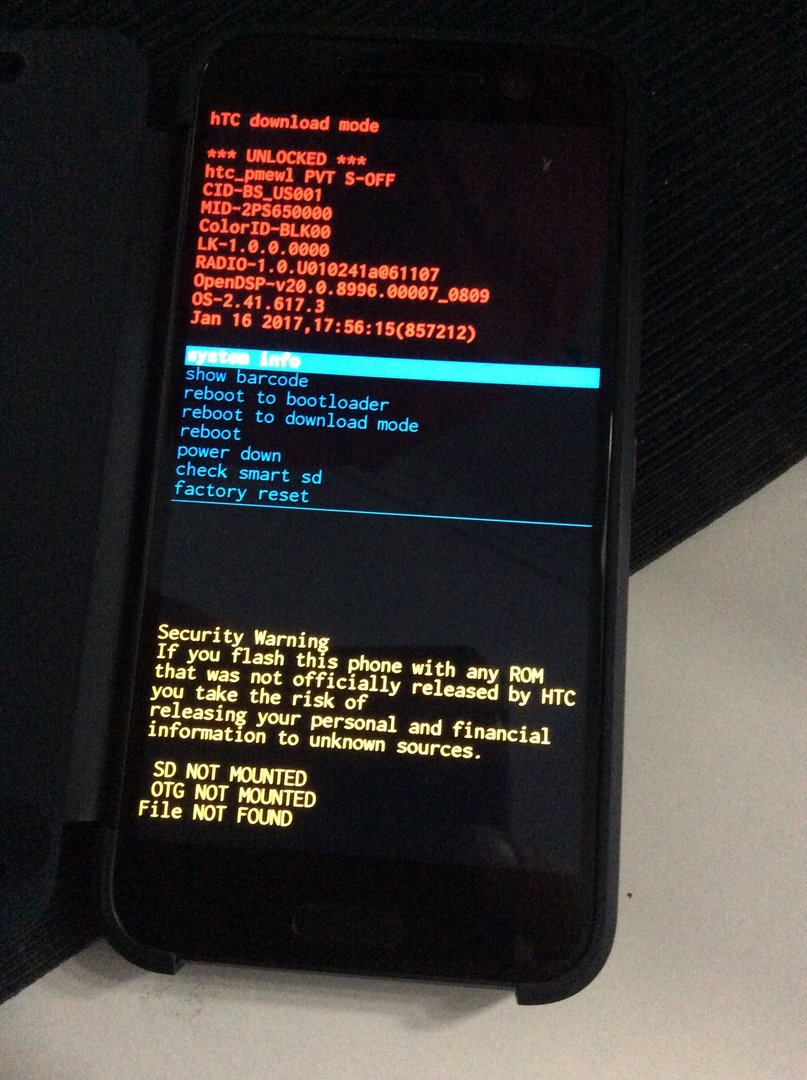

Kannst Du mal schauen, ob das Gerät S-OFF oder S-ON ist. Am bootest Du in den Download-Modus und machst ein Bild davon (alternativ: alles was oberhalb des Datums steht abschreiben) und dann auch noch vom Bootloader (nur die ersten drei Zeilen mit den "***"). Dort kommst dort hin, indem Du das Gerät ausschaltest und dann beim Wiedereinschalten den Leiser-Button gedrückt hältst, bis ein Text-Menü erscheint. Der Download-Modus hat einen schwarzen Hintergrund und der Bootloader einen weißen - um zwischen beiden zu wechseln, musst Du mit den Lautstärketasten jeweils den gewünschen Modus unten im Menü markieren und dann mit dem Einschaltknopf bestätigen. Danach schreibst Du die Daten hier in einen Beitrag oder fügst die Bilder hinzu.
OK, wenigstens ist es noch S-OFF und der Bootloader ist unlocked. Kennst Du dich etwas mit ADB und Fastboot aus bzw. hast Du das schon mal benutzt?

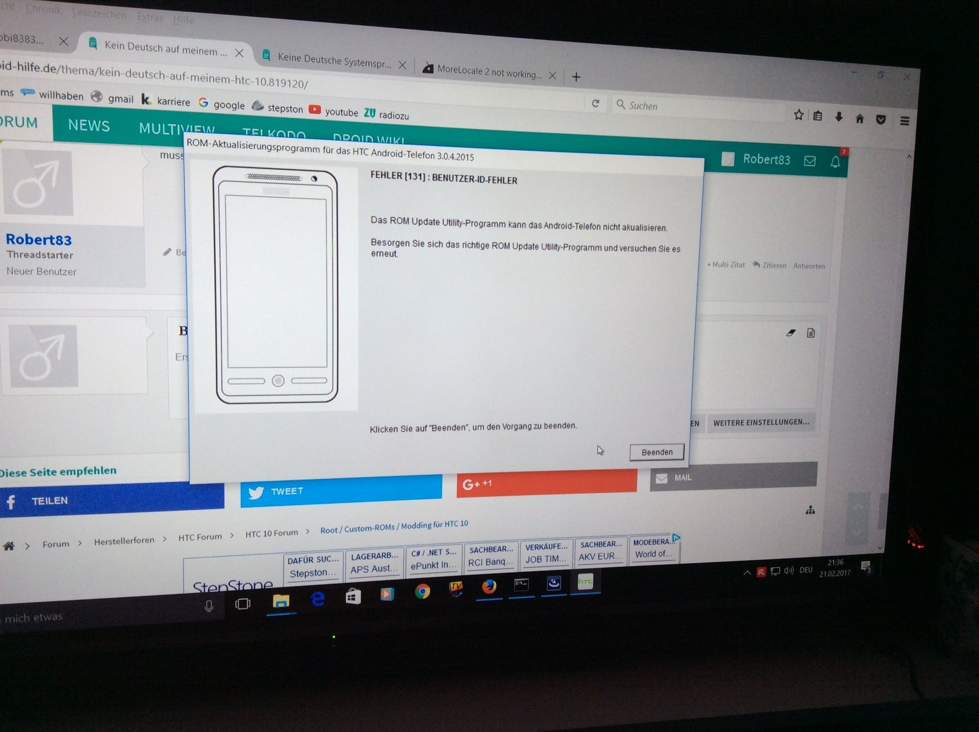

ich habe versucht es jetz im Abd(cmd) hat alles funktioniert und dann wann ich habe dem Ruu angefangen zum installieren war alle ok bis wann er installieren wollte und dann eine erorr das dem Rom passt nicht und soll ich die richtige bessorgen
Eine genauere Fehlermeldung hast Du nicht? ;)
Mach bitte nochmal ein Bild vom Download-Modus.

[doublepost=1487715078][/doublepost]ich habe dem cid so einegegeben fastboot oem writecid 11111111 ,und dann habe ich keine fehler mehr gehabt,den ruu.exe instaliert ohne probleme ,es läuft alles super, Viel Dank
Schön dass es funktioniert hat.
Leider hast Du kein Bild vom Download-Modus eingestellt, denn vielleicht war es auch einfach nur ein Tippfehler. Du kannst auch noch auf die HTC__034 (Europa) umstellen, denn mit der 11111111 bekommst Du wahrscheinlich keine OTA-Updates. Die HTC__102 steht eigentlich für HTC Deutschland, aber keine Ahnung ob die runtergeladene RUU.exe mit dieser CID funktioniert.
